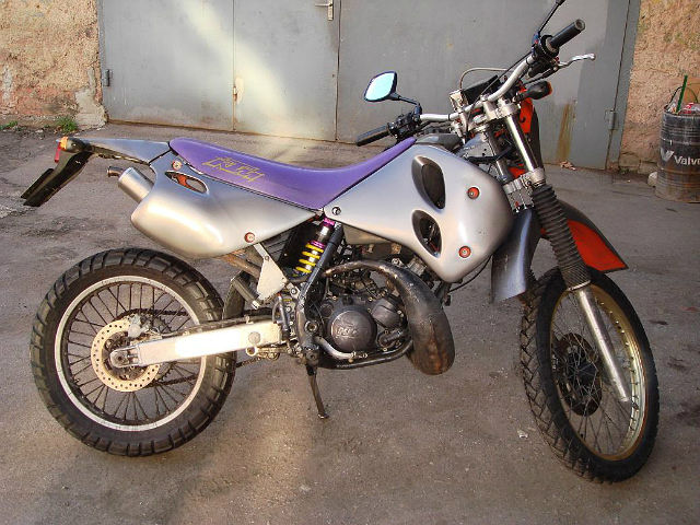

Полностью согласен,ТДМ :cool: это мотик не для этого.Присмотрел легкий дарчик АЛЯ :grin: старенький KTM EXC 250 2T со светотехникой 1993 года .Кто что может сказать за этот аппарат ? :idea:
Как то был у меня KTM LC2 по ходовой отличный аппарат,правда движок :eek: после расточки и установки большого поршня 7ми литрового бака хватало километров на 80,да и в двиге пока все не поменял и не откапиталил включая карб и коленвал все время что то летело :lol:Откопал фотку моего бывшего мопеда :grin:

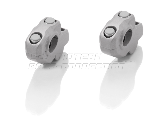

Наконец то пришли мотековсие проставки под руль :grin:
Так же надыбал более динамичные звезды 43 * 16 от первой модели :8: , у меня стоит оригинал 42 * 17 .
Будем смотреть,как там с установкой,подойдет,ли.А также удлинять троссики .

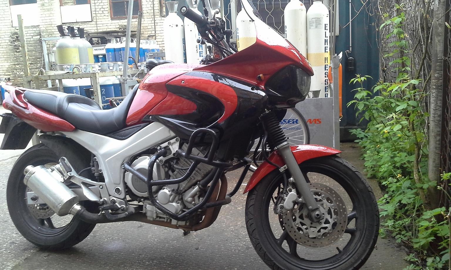

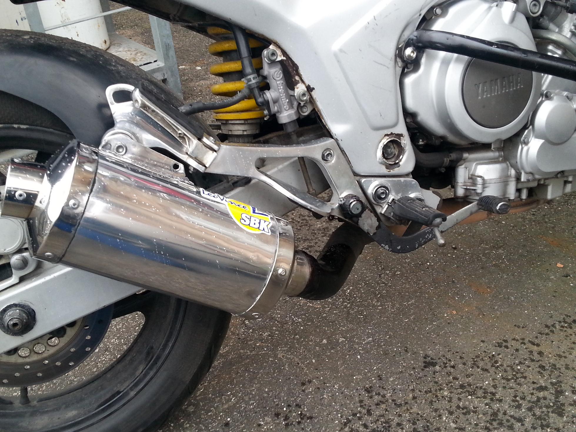

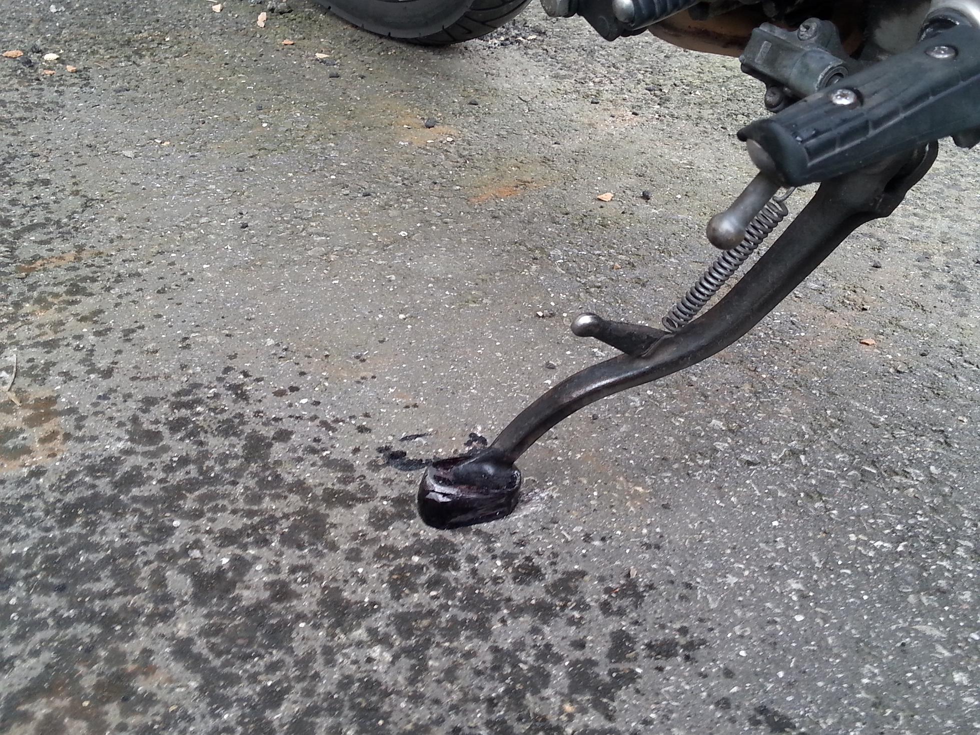

Также поменял выхлоп 2 в 1,набил ватой и вварил перфорированную трубу.После установки моц стал гораздо более динамичным при разгоне на любых скоростях и при тесте на максималку на трассе особого недобора нет,215км/ч по спидометру,и 8000 оборотов,мотик набрал гораздо легче и быстрее ,но он не для этого. :grin:А рывок стал действительно более лютый. :grin: :grin: :grin:Посмотрим что там с расходом будет.... :DТакже наварил башмак на подножку.
gluwitel.php.jpg [ 442.75 Кб | Просмотров: 12416 ]
bawmak.php.jpg [ 615.03 Кб | Просмотров: 12416 ]

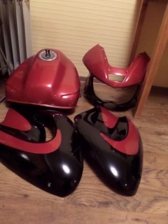

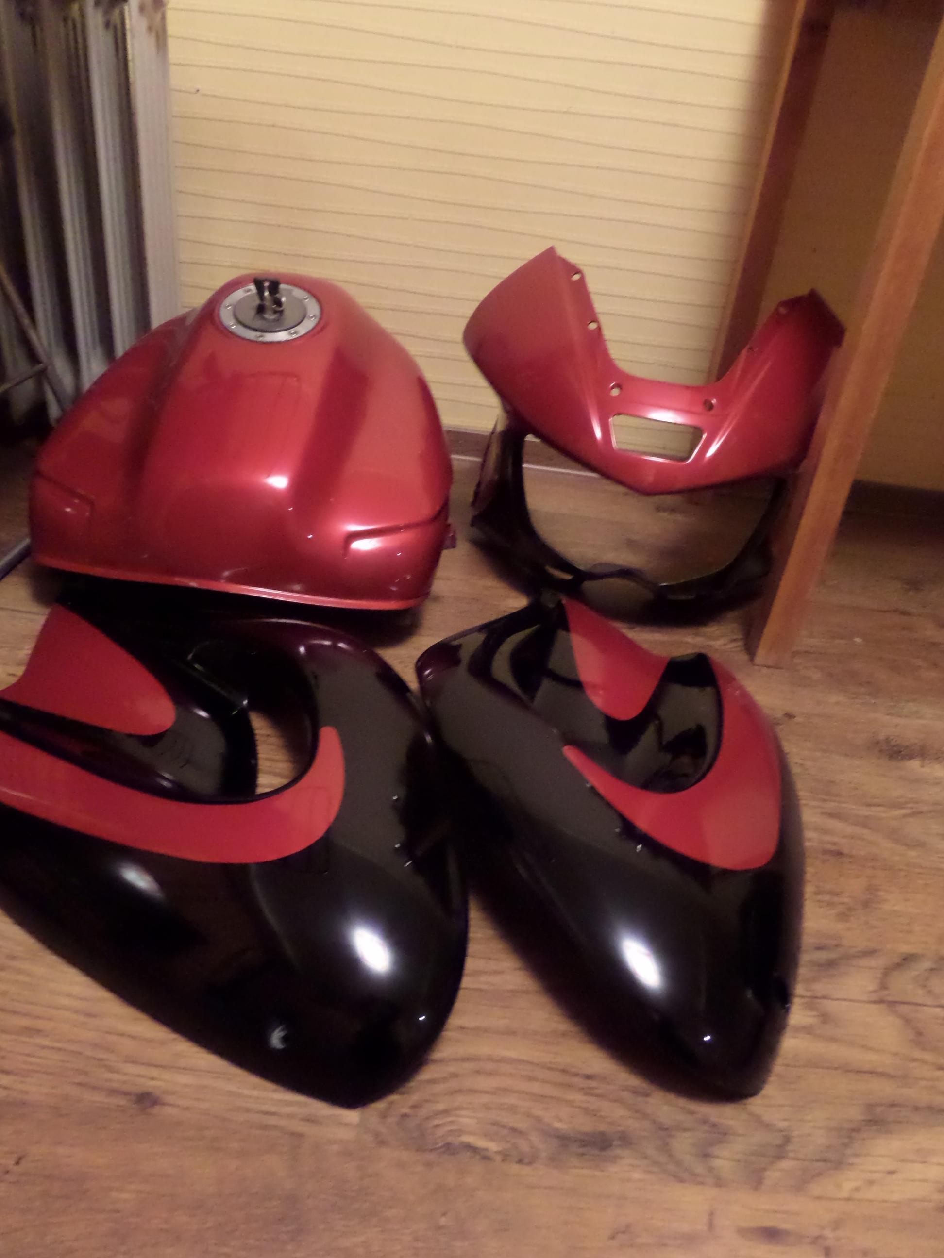

Буду ставить обратно оригинальную вилку с колесом,да приводить в оригинальный вид.Не для эндурной эксплуатации ТДМ :ROFL: Пока покрасил пластик с рамой,впереди еще регулировка клапанов,синхронка карбов,возможно замена моторной цепи,и еще некоторые другие мелочи :8:
П.С. Мордочка теперь тоже глянцевая :)

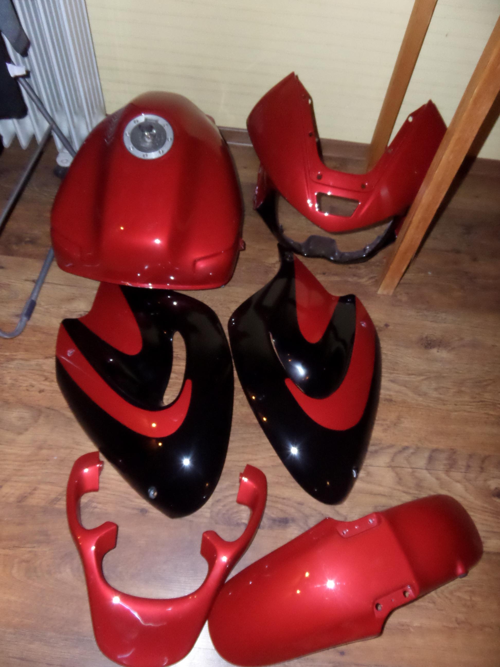

В зимний сезон привел в порядок своего коника,была произведена
1)Частичная покраска рамы
2)Заменена обратно на оригинал КТМовская вилка с колесом
3)Поменян задний маятник на усиленный вариант
4)Перекрас всего Пластика и некоторой пластмассы
5)Отрегулированы и отсинхронены карбы,а также зазоры в клапанах
6)Масла,фильтры,цепь,обслуживание,заменена ветровуха и прочие мелочи типо болтиков
Теперь мотик приведен в оригинальное,и даже немного более ухоженное состояние :8:

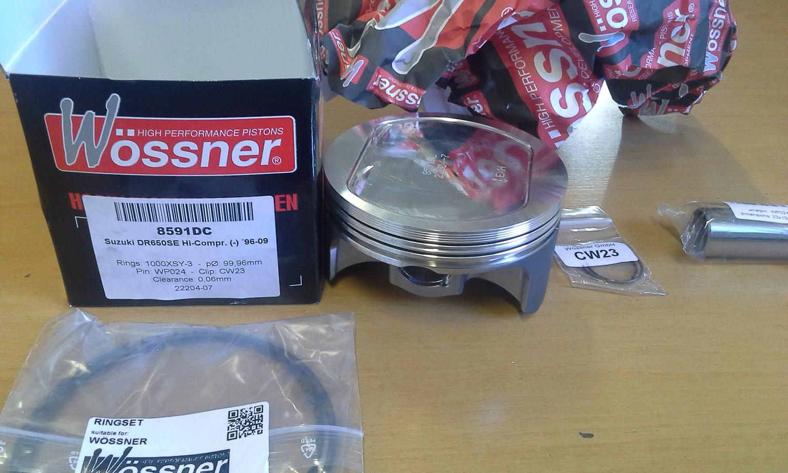

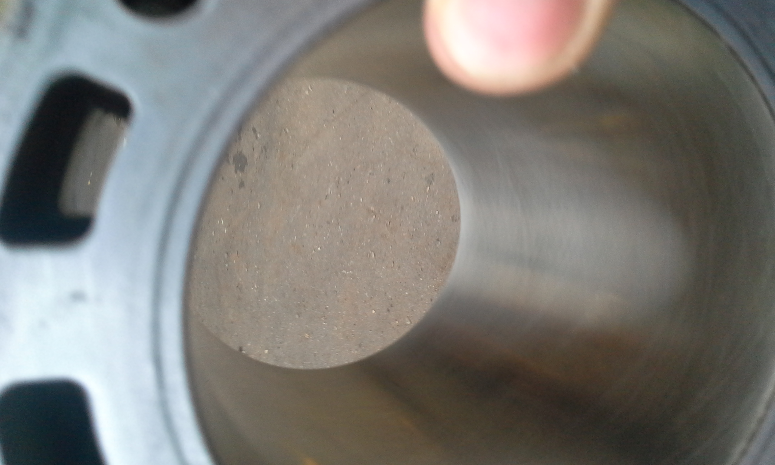

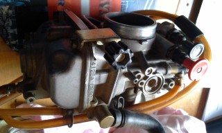

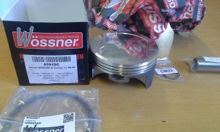

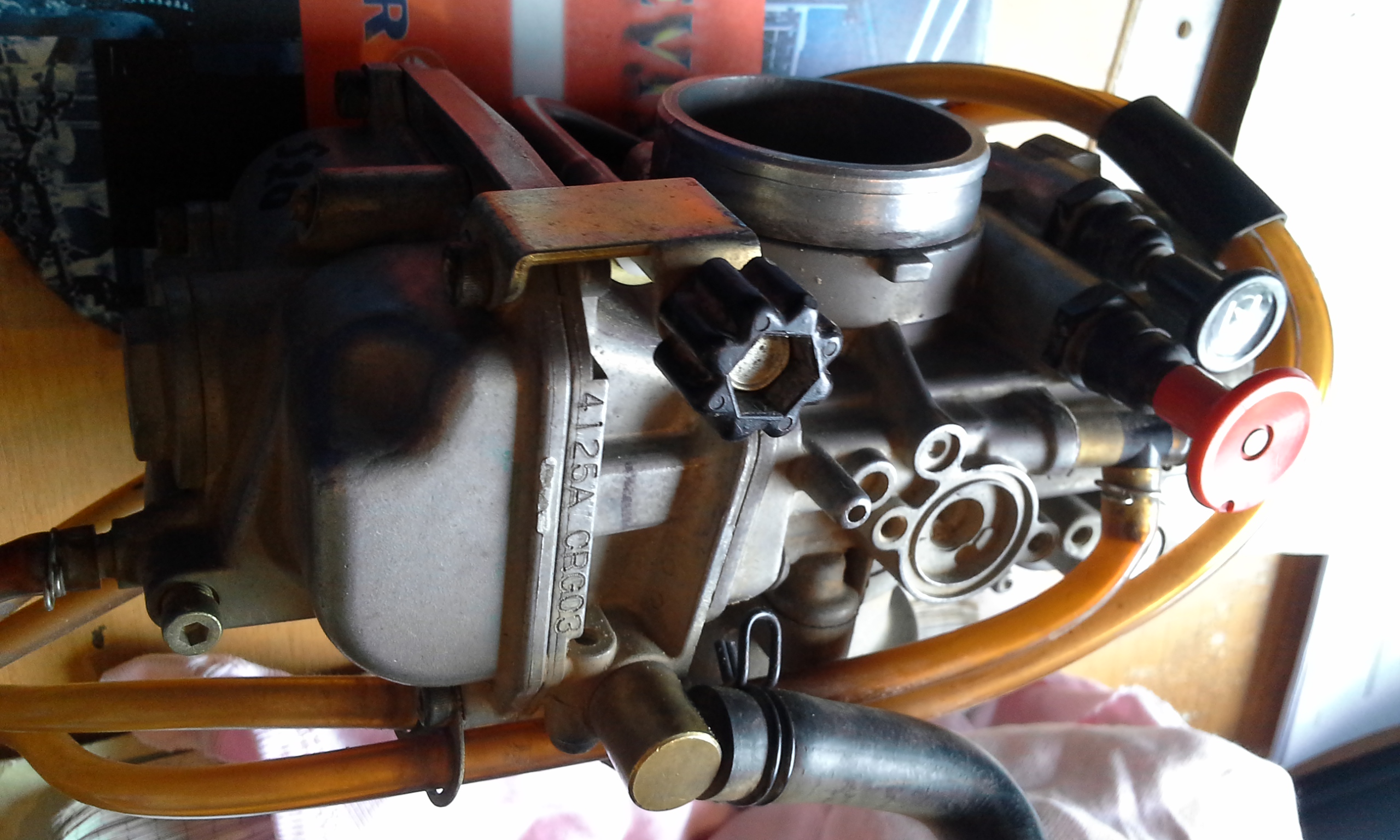

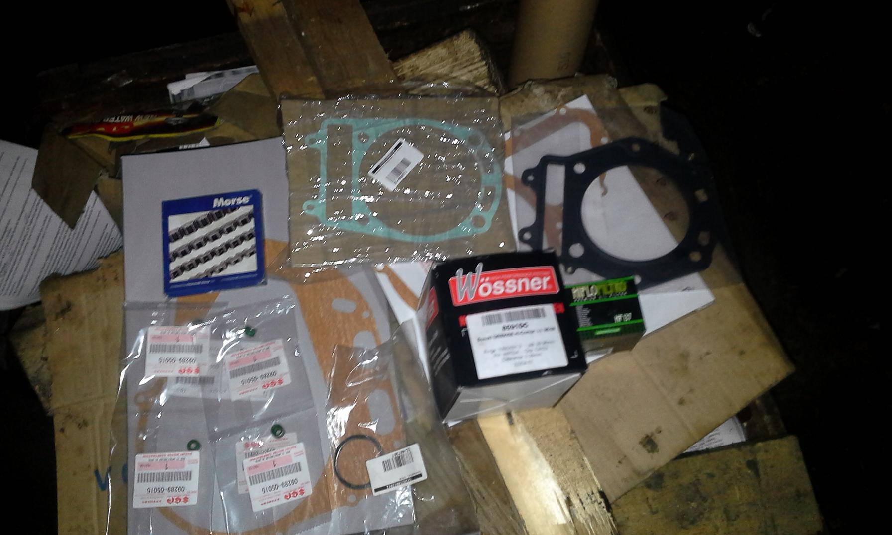

Пришел Кованный поршень на ДР,также маслосъемные и прокладки,забрал цилиндр с хонинговки,осталось дождаться прокладок головы и цилиндра.Также из тюнинга,почти сразу поставил КАРБ KEIHIN FCR 41.Пылиться в гараже вилка WP48.
Picture 390.jpg [ 984.31 Кб | Просмотров: 11766 ]
Picture 600.jpg [ 179.27 Кб | Просмотров: 11766 ]
Picture 594.jpg [ 873.58 Кб | Просмотров: 11766 ]
