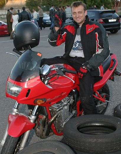

Отзыв написан SMOLом на motoforum.ru для SOUZMOTO-URAL
Достался мне американец /Suzuki GSF 600S Bandit/ с малым пробегом, но уже где-то приложенный, так как вилка и весь пластик были совсем свежие, и рама справа имела вмятину. Вмятина ни на скорость, ни на прочность не влияла.
Первое знакомство было ошеломительным. После того, как он чуть не выскочил из-под меня на пробном заезде на второй передаче, я понял, что это то, что нужно. Минимум пластика - хорошо. И все же лобовой обтекатель дает тень от набегающего потока. Это Бандит с индексом "S". Итак, теперь по порядку.

Комментарий к файлу: Smol
Smol_такой%20он%20был%20при%20покупке.jpg [ 60.48 Кб | Просмотров: 31861 ]
