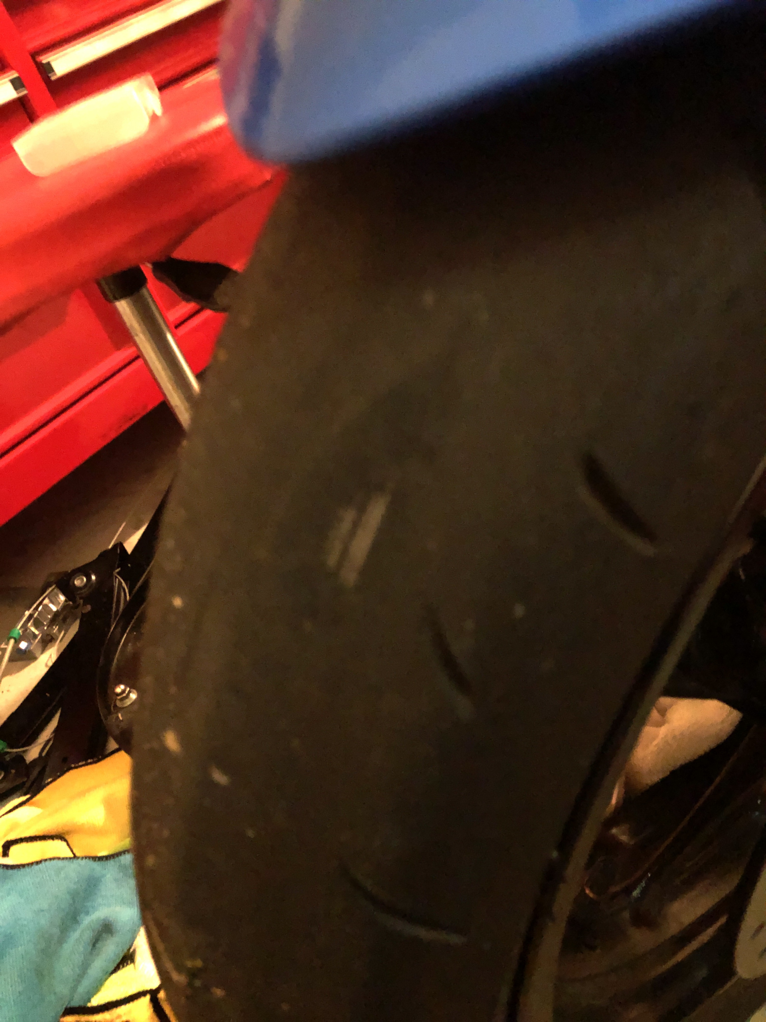

Я в спортах не очень, поэтому спрошу, это под замену или еще нет? :) прошла 8 тыщ

Да походу она не прошла, а пролетела. До Москвы не дойдёт, а так ещё норм :twisted: :crazy:

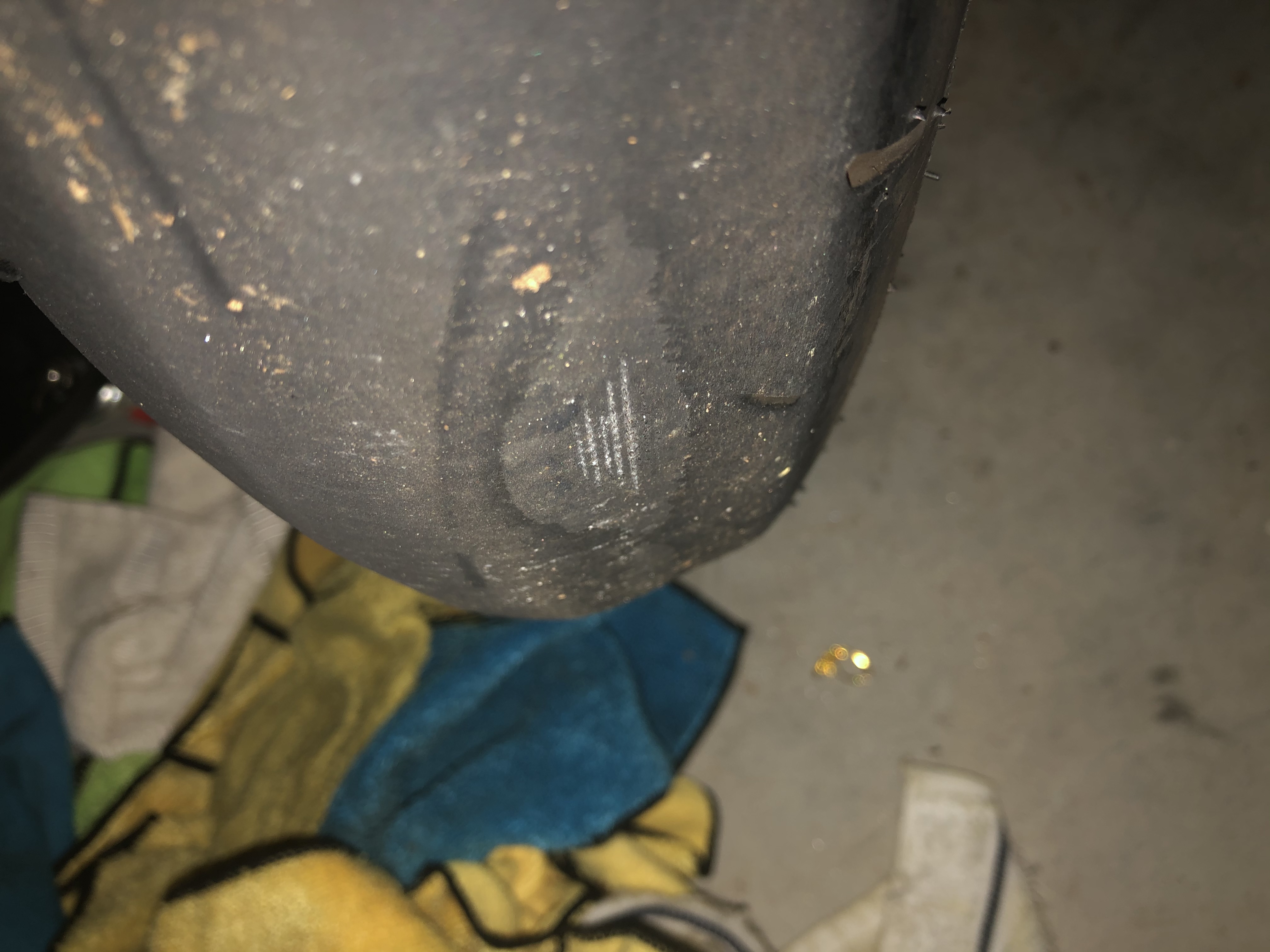

Как новая :mrgreen:

Спасибо, успокоили. Мне надо несколько дней продержаться. Пока новая резина едет. Кстати, балансировать колесо обязательно на мотоцикле? Планирую менять сам.
Обязательно! Помнится мне недовесили пару мграмм после балансировки и ощущения от езды, скажем так..не самые приятные. Да и с безопасностью ничего общего не имеет
