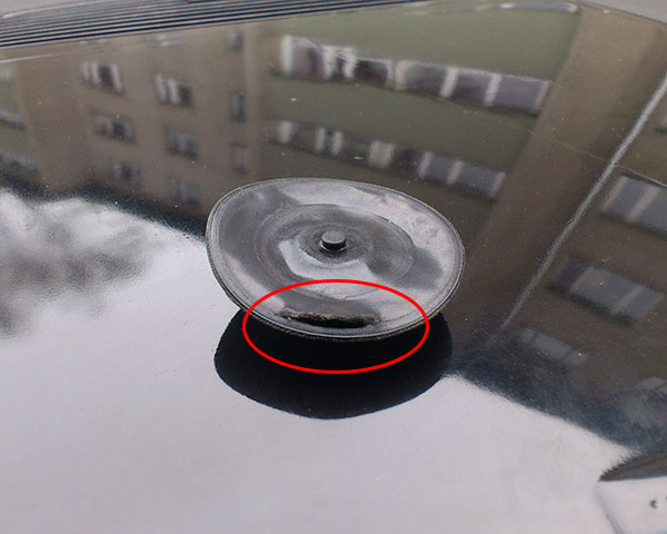

какой мот?
у друга похожая ситуация была на хонде ст1100. на скорости выше 90 начинал тупить, иногда даже глох.
карбы были в порядке, топливный и воздушные фильтры поменяны.
оказалась, что дырка в резиновой прокладке вакуумного крана/клапана подачи топлива... см. фото.
хоть симптомы немного разнятся, но кто знает...

marader VZ 800. мне один байкер говорит что ето может быть из за того что в карбах разрядка вакума плохо создается, типа подвисают из за етого заслонки, говорит что бы я вакум весь проверил... вот я хочу у вас спросить, может ли такое быть? если да, то какие могут быть косяки в вакумной системе??
