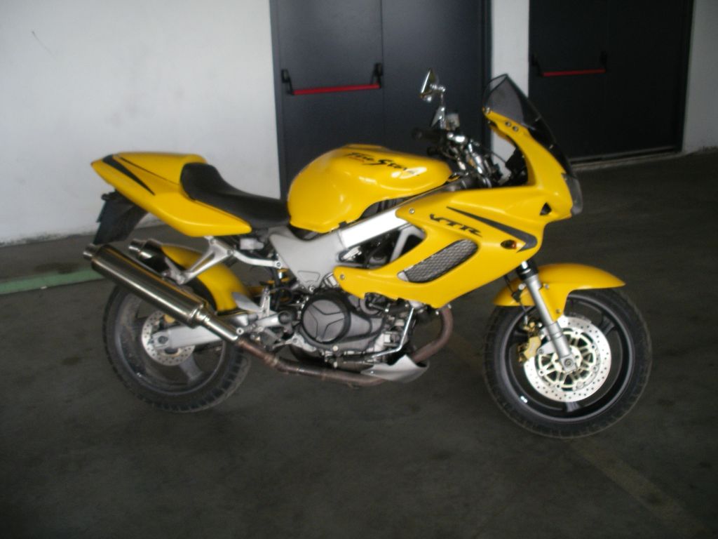

Взял я себе наконец коника - "ватрушку", VTR1000F то есть. Доволен - не описать. Только есть проблемка, сильно влияющая на безопасность передвижения. При торможении, и только при торможении, перед начинает ходить ходуном - вверх-вниз. Частота колебаний уменьшается с уменьшением скорости, из чего можно сделать вывод, что скорее всего это тормозной\ые диск\и - кривой\ые. Отсюда возникает вопрос диагностики и дальнейших действий. Потому как покупать новых парочку - достаточно накладно. Может есть варианты? А продиагностировать самому не получается, центральной подножки нет. А на заваленном моце не очень то и получается. Хелп, короче!

Лучше всего ево подвесить, и тогда посматреть что не так.
как вариант повесить: кар + крепёжный ремень, крепить за вилку.
СообщениеДобавлено: Вс май 27, 2007 1:44 pm
Если погнуты тормозные диски тебе не поможет ничего -их придется менять
еще хуже если погнута ступица в местах крепления дисков
А также расколбас может быть и от ударенного диска колеса
На твоем месте я бы скинул колесо и отнес его на балансировку и когда будут крутить на станке сразу будет видно что к чему

соглашусь с Гудвином, тоже тестил св650, при торможении клюёт, и само торможение какое-то невнятное. у меня правда на ватрушке тоже мягковата, но хоть регулировки спасают. думаю попробовать масло погуще поменять, но пока ещё с тормозами не разобрался до конца.
Если кому интересно продолжение истории моего коника, то скажу, что пришлось таки заказать новые тормозные диски. заказал напрямую с ebcbrakesdirect.com c доставкой обошлись 370 евро. на 50 латиков дешевле чем у нас через магазин, да и доставка в течении 3 дней, а не неделя, потираю ручки и жду.
