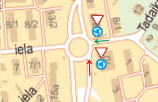

в Зепчике есть круг.
cyrcle.jpg [ 217.81 Кб | Просмотров: 3958 ]
я еду как показано Зелёной стрелкой...
Другая машина красной!
У нас двоих установлены знаки - как показано! "Круговое движение" и "Уступи Дорогу"
Вопрос: Должен ли я уступать дорогу Автомобилю - который еще не выехал на круг???
 Заголовок сообщения: Re: ПДД
СообщениеДобавлено: Чт дек 22, 2011 7:05 pm
Уступить дорогу- это значит сделать так, чтобы машина, которая пользуется преимуществом, не меняла скорости движения и выбранного направления.... так что всё зависит от тебя...
Считаю что ты должен уступить.
Интересно ты поставил вопрос, "автомобилю - который еще не выехал на круг".
Когда он выедет на круг то в случае ДТП будет уже поздно и ты будешь виноват. А если он еще далеко и ты можешь спокойно выехать и ехать перед ним то в чем вопрос? :pardon:
Да.

если ты приближаешся к кругу быстрее, и твой манёвр не преведёт к изменению скорости и направления движения опонента - то всё ОК, вопрос смысла не имеет... ну, а если ты тошнишь, то....
а при чем тут оппонент? Я уступаю тем кто на главной - а это круговое движение...
оппонент имеет знак уступи дорогу +помеху справа...
вопрос - почему я должен ему уступать - если у него знак Уступи дорогу????

Вить, вапрос вапще непонятен... даж если вы одновременно подъехали к выезду на круговое, между вами ещё целый сегмент кольцевой, который составляет несколько десятков метров...тобищь, если ты не полный тормоз - твой опонент не изменит не скорости, не направления....

просто был вариант - я подъезжаю, со скоростью 10-15 км в час... Круг пустой!!!
вижу к кругу подлетает машина - на скорости 70+..
я первый выехал на круг! а он тормозил со свистом!! метров 15-20. мне стало инетерсно - кто в данной ситуации прав. езжу там 2 раза в день - аи кто едит по красной траэктории - считают что у них дорога прямее и поэтому я - как Зеленый должен уступить!
кароч - я выезжай на круг - уступаю только тем кто на кругу!!!!

Hitrij писал(а):
http://binged.it/ui8vfI
Уступить должен ты.
1. Когда он переедет за "зебру" он уже будет считаться на круговом и значит уступать тебе. Он уступает дорогу только тем кто уже едет по кругу.
от зебры до Круга еще метра 3-4! и если он нос на круг высунул - то конечно я уступаю - но если он еще ДО зебры - я его принимать во внимание не должен (Оперативный траснпорт не в счет)

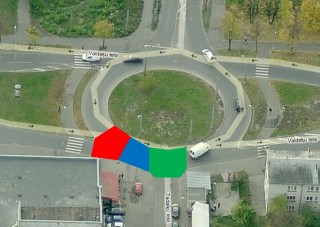

1.24 Перекресток - место пересечения, примыкания или разветвления дорог на одном уровне. Перекресток ограничен воображаемыми линиями, соединяющими противоположные начала закруглений проезжей части. Этот термин не распространяется на места выезда на дорогу с прилегающих территорий (дворов, стоянок, автозаправочных станций, предприятий и т.п.);
Изображение Изображение
147. На перекрестке равнозначных дорог водитель транспортного средства должен уступить дорогу водителю транспортного средства, приближающемуся справа.
У вас не перекресток равнозначных дорог. Между вашими дорогами есть круговое движение с приоритетом. Правило "помеха с права" не работает.
Для тебя перекресток с круговым - зеленая область, для него перекресток с круговым - красная область. Область синего цвета - он едет уже по круговому.
NB! Если ты едешь В танке, ПДД можно принебречь, можно всегда отмазаться "А я тебя не заметил... Sorry mate..."

вопрос был не в том... все что Вы говорите - так и есть!! я говорю про ситуацию - когда люди - едя по прямой (60 км/ч) метров 10-15 ДО перехода - очень сильно удивляются когда я выезжаю на круг (1-2 км/ч)!!!
кто раньше на круг ВЪЕХАЛ - тот и прав :razz:
