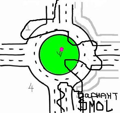

Согласно эстонским ПДД правильный варинат проезда - это Б и В, только смещаться в крайний правый ряд надо сразут после дороги, которая уходит на право.
Однако, возможно будет и такая разметка, при которой варинат Б тоже правильный, такие круги в Таллинне точно есть.
Вариант А - однозначное нарушение ПДД, плюс возможность быть сбитым тем участником движения, который едет по правилам.
СообщениеДобавлено: Вс июл 09, 2006 2:09 pm
А я бы вот цветочег не давил!
normal_SMOL.JPG [ 26.34 Кб | Просмотров: 3830 ]
