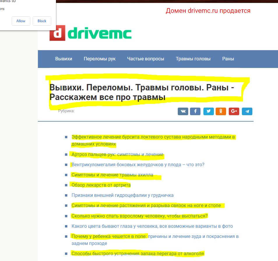

Техника вождения мотоцикла (автор - Кейт Код)
сходил по ссылке, долго ржал, потом долго думал
jetonadoznat.JPG [ 101.94 Кб | Просмотров: 8184 ]
СообщениеДобавлено: Вт июн 11, 2019 4:26 pm
Ссылка явно прокисла. Домен заняли спамеры
СообщениеДобавлено: Ср июн 12, 2019 9:43 pm
Зарегистрирован: 2019-июн-04
Сообщения: 15
Да я как бе понял, но как совпало
