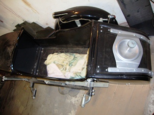

Один из них моих рук дело. ПОмнитса отвозил его в Балви
DSC03410.JPG [ 59.05 Кб | Просмотров: 5763 ]
DSC03420.JPG [ 53.35 Кб | Просмотров: 5763 ]
 Заголовок сообщения: Re: Мотоцикл "прежних лет"
СообщениеДобавлено: Сб апр 05, 2014 12:45 pm
блин... какая ручка-тормозучка на руле, я плакалъ :cry:
а подробней, там рестоврировали?

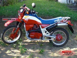

Просматривая ССКУ наткнулся на раритетное карданное эндуро ;) По моему мненею одозначно ЗАЧЕТ :grin:
motorcycles-honda-1-1.800.jpg [ 113.43 Кб | Просмотров: 5689 ]

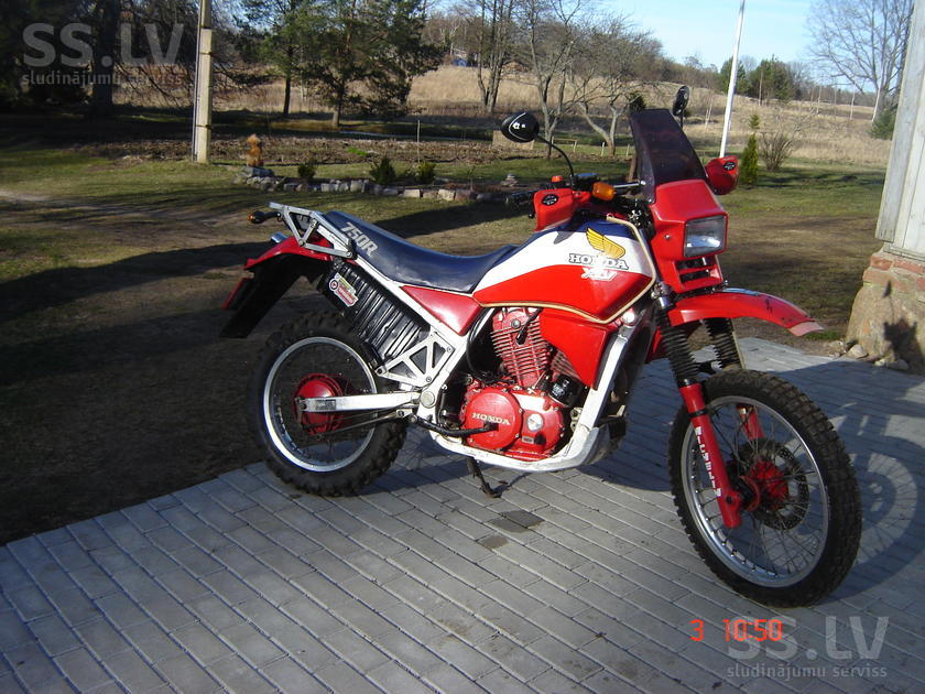

Взял бы с удовольствием как ретро аппарат,прорадительница всех Трансальпов Варадер и прочих :grin:В принципе за такой стиль не очень дорого на сске:)Интересно каково его состояние :grin:
honda_xlv_750_r_1986_7_lgw.jpg [ 81.6 Кб | Просмотров: 5624 ]
