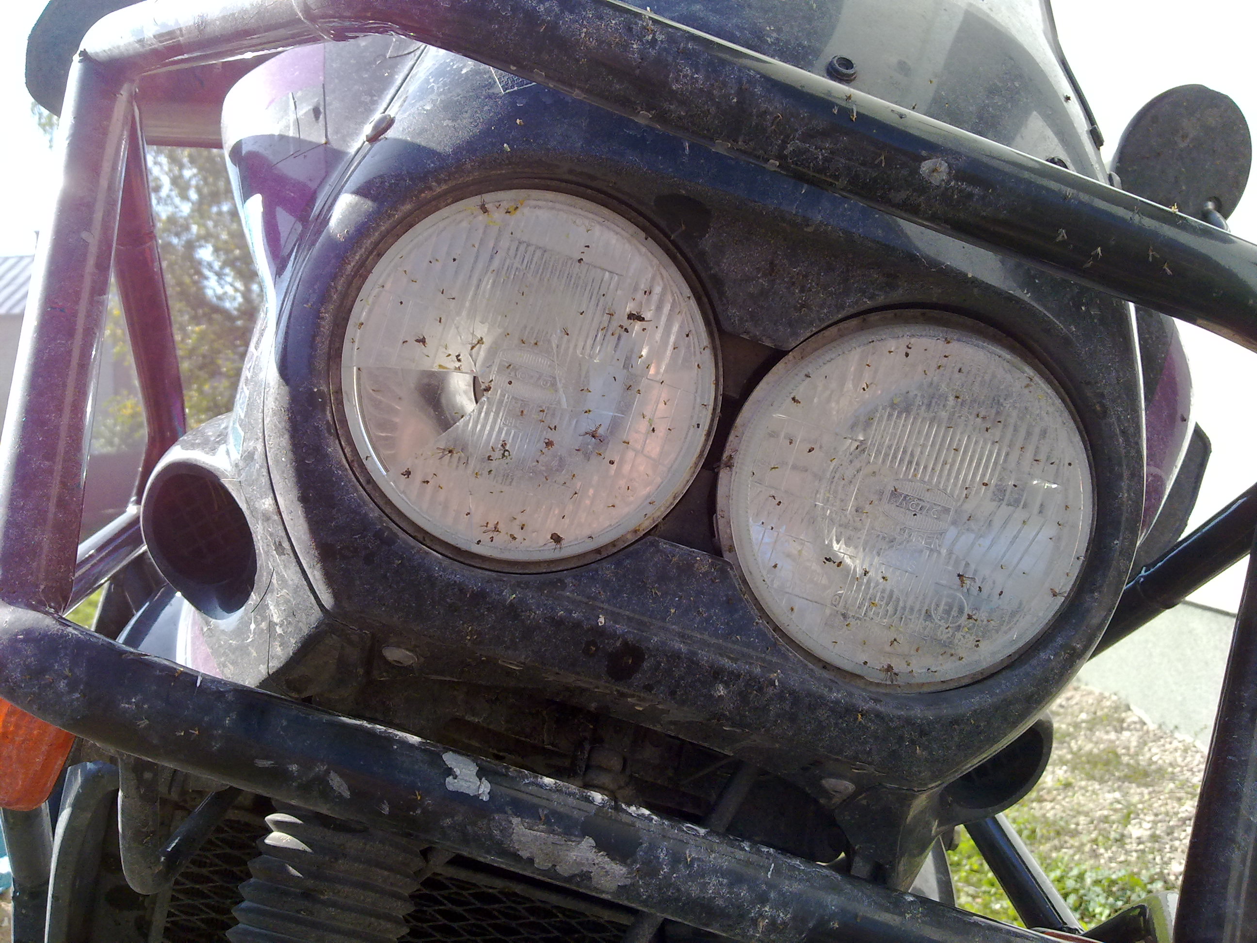

:mad:
Комментарий к файлу: Злодейские происки КТМа...
25092011153.jpg [ 931.6 Кб | Просмотров: 4969 ]

Мож для леса надо сетку ставить?

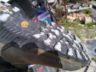

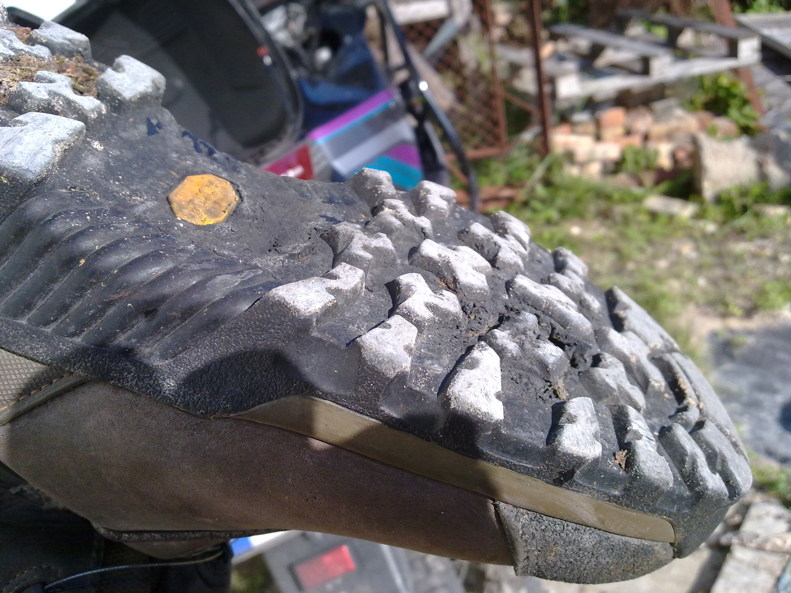

Но не разбитое стекло фары расстраивает больше всего...
Оказывается моя ненаглядная Чирукка протопталась насквозь в конце четвертого сезона! :cry: Постоянные пляски на подножках сделали свое "черное" дело...
И почему-то только левая... Наверное, правую чаще приходится поднимать - торможу чаще, чем переключаюсь! :pardon:
Вот думаю - может в ремонт отнести и срезав старую дырявую подошву приклеить новую? :unknown: Попрочней!

СообщениеДобавлено: Пн сен 26, 2011 10:50 am
Скорее не "для леса", а для "Кувыркота" :razz: . Потому что никто кроме него другим фары не бъет! :mad: :grin:
Подумываю сходить в ДЕПО и прикупить нормальную такую решетку для гриля и вмандячить на "клетку"! :grin:
СообщениеДобавлено: Пн сен 26, 2011 10:57 am
Ну и этааа... Сидор, Нолан, колитесь где и как стекла брали! :wink:
eBay пока мне не помог...
СообщениеДобавлено: Пн сен 26, 2011 11:02 am

СообщениеДобавлено: Пн сен 26, 2011 11:16 am
JumpAcid
Если подошва резиновая, а не полиуретан, то можно вышлифовать это место и вклеить кусок другой резины ...
Специнструмент по шлифовке резины должен быть в любой шиномонтажке, как и специальный двухкомпонентный резиновый "цемент", а кусок хорошой резины с протектором я могу тебе подарить...
проверить , резина ли это - можно поджечь зажигалкой кусочек....
жжоная резина пахнет очень харрактерно, и загорается не разплавляясь
а полиуретан даёт сладковатый запах, и сначала плавится, а портом загорается....
СообщениеДобавлено: Пн сен 26, 2011 11:24 am
Cirill писал(а):
JumpAcid
Только на это и рассчитываю... Только "вклеивать" там уже некуда - середина подошвы еще ничего (опираешься на это место редко), а под носком разорвано вклочья и даже вырваны куски (и изнутри уже видна ткань внутренней части ботинка). Только если зашлифовать всю подметку и наклеить свеху еще один слой. Например, кусок кроссовой покрышки! :crazy: :ROFL: Ну или составить раздельно из трех частей (хотя пятку вожно вообще не трогать).
СообщениеДобавлено: Пн сен 26, 2011 11:50 am
скотч и терпение тебе в помощь.
мониторь немецкий эбей. 45 страниц предложений. тока фары нет. ((
хотя изучи ещё итальянскую зону. макаронники очень наши мопЭды уважают.
СообщениеДобавлено: Пн сен 26, 2011 12:17 pm
на вот те в борщь. )) фара твоя.
http://annunci.ebay.it/annunci/ricambi- ... i/16657867
списывайся договаривайся.
СообщениеДобавлено: Пн сен 26, 2011 12:23 pm
У меня одно стекло было от автомобиля BMW, а второе, по-моему, от жигулей.
СообщениеДобавлено: Пн сен 26, 2011 12:53 pm
Сидор, так что - стекла отдельно не продают? Только фары в сборе? P.S. По найденной тобой ссылке (спасибо!) это те фары, которые как у Африки - парно светятся. Там электросхема не меняется? Ту же клемму воткнул и вот тебе ближний в обеих фарах? Я по фотке посмотрел - отдельные клеммы на каждую лампочку и проводов всего по два идет... Как то маловато для ближний/дальний... :pardon:
И "фигурную резку по скотчу" уже вчера перед мойкой мотоцикла произвел... "Почти как оригинал!" :ROFL:
От ВАЗ 2106 стекла идут. Черноптиц ставил - сам видел. Сейчас Юрис ("Ежик в тумане") тоже с шестерочным ездит.
Но у меня эта дурная болезнь - люблю оригинальные детали. На краяняк - "улучшенные/тюнингованные". Ну, это из серии - дешевые, но пластилиновые болты не ставлю... И прокладки из картона не режу...
Но если совсем будет край, то буду думать как найти стекло от шестерки, которое сделано в DDR (Германская Демократическая Республика). У меня у бати на шестерке именно такие стояли с завода. Светом и лучем был доволен на 200%.
Последний раз редактировалось JumpAcid Пн сен 26, 2011 1:23 pm, всего редактировалось 2 раз(а).
СообщениеДобавлено: Пн сен 26, 2011 1:01 pm
не менялось ни чего.
у самого было ближний-ближний дальний-дальний
замена фары стало ближний - дальний. (впрочем ближним я не пользуюсь :crazy: :crazy: )
тока лишняя лампочка габарита над передним крылом поселилась.
ну некуда её там воткнуть. )))
если не понравится поменяемся. ))))))))))
СообщениеДобавлено: Пн сен 26, 2011 1:10 pm
"Отрезать" в левой фаре ближний, если у тебя уже был ближний/дальний - ближний/дальний не сложно. А вот если у меня ближний/дальний - дальний, то в чисто "дальнюю" клемму как еще и "ближний" подать? Похоже там проводка таки иная...
Ладно - разберусь как зарплату получу. Сейчас даже разбирать и смотреть пока нет смысла... :oops:
СообщениеДобавлено: Пн сен 26, 2011 1:25 pm
тебе главное железяка, а не провода. имплантируешь свои кишки.
стёклами не парься. мутарно. пытался переставлять. перебил что было.
купил фару, доволен.
хотяяяяяяя. понимаю, лёгкие пути не наш метод. :grin: :grin: :grin:
с Чируками загляни к Серёге. он всё также на сельмаше сидит. мож чё подскажет толковое.
