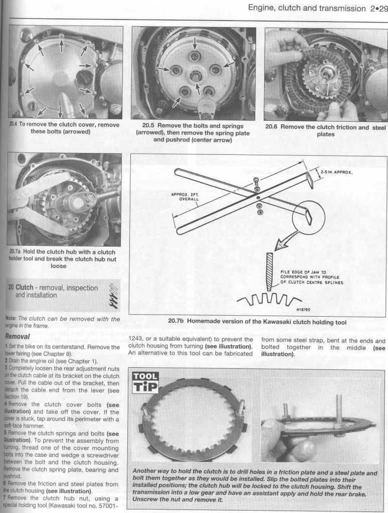

Воть ведь блин на меня погода как отрицательно подействовала ,как в песенке из мульта:(-какой прекрасный день работать мне не лень ,какой прекрасный я и песенка моя..) тока чуток на оборот -какой чудесный дождь работать мне не в мочь или просто в лом.Короче тока масло прикупил да еще один мануал скачал а в нем картинка злая,рядом с корзиной цепь привода с успакоителем или натежителем не суть .Вот наверное где трубостуки живут ,надо вскрывать..

Как выяснилоси с дисками все впорядке еще поживут ,пружинки корзинки (как по книжке проверял) Но есть один вопрос всеже связанный правельностью установки дисков??Все стояли в одном пазу кроме одного ближнего к крышке и отпечатки приработки свидетельствовали что он так и работал.(картинка прилогаеться):.,Еще шток переключения передач имел большой люфт сопровождаемый ударом при перемешении.,на самой лапке переключения бронзовая втулка сработалась и тоже болталась .,регулировочная тяга от лапки до штока переключения была погнута правда не значительно но всеже.
29.jpg [ 160.26 Кб | Просмотров: 7966 ]

Александр писал(а):
...Все стояли в одном пазу кроме одного....
непонял... http://www.drivemc.ru/articles/moto/200 ... /index.htm
Проверь не раснянулась ли моторня цепь - крышку клапанов надо снять и замерить длину N-во количества звеньев (в мануалах указывается)
И еще проверь натяжитель цепи
