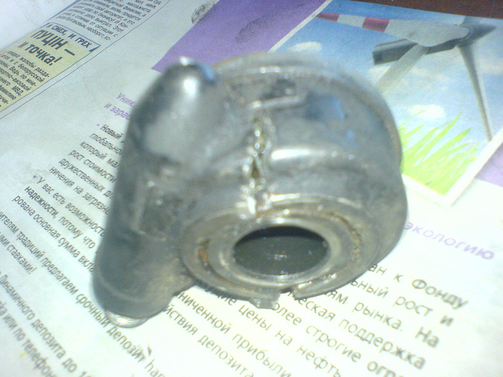

разобрав передок нашёл лопнутый корпус штуковины где крепиться тросик на спидометр. следы тупо пытавшиеся склеить его каким то клеем...на продажу видно помогло..но не более. заварил, покрасил...вроде щаз гуд.
