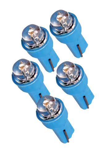

Возникает маленький вопросец.Требуеться запечатать поворотники,тоесть замена обычных лампочек в них при не обходимости будет некоей проблемой.Если вместо 5 ваттных лампочек поставить готовые лед лампочки то небудет ли мерцания взамен нормальной работы поворотников.релюшку надо будет менять???
Вот такие:
5848_4_163918.jpg [ 18.54 Кб | Просмотров: 6101 ]

будут , причем эти идиоды нуна ставить как фанарик - куда направлены туда светят , я в них разочаровался

На фото у S prohozij светодиоды с широким углом рассеивания 140º, если они 5мм, а это скорее они. Их понадобится очень много чтобы они светили как 21W лампочка накаливания
Поворотник должен быть виден со всех сторон, всем участникам движения. Использовать узконаправленные светодиоды в поворотниках нельзя. Я тоже перепробовал много всяких разных. Строил и в два уровня для увеличения числа светодиодов. Моя сборка из 42 светодиодов светила хуже лампы накаливания в 10W.

скорее всего надо, вытащи одну лампу и включи - и все будет ясно :)
... либо сопротивление параллельно поворотнику впаять...

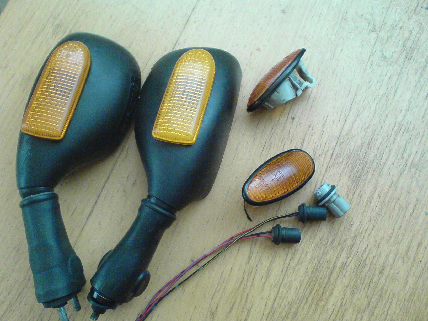

Hitrij да вот и думаю лампочки поставить тогда но проблемма..думал на двухсторонний тейп приклеить сами поворотники .Патроны Т 10 ..в зеркалах место есть только к таким патронам только 5 ватт лампочки продаются а надо помощней .У второй пары повр. очень хочется вообще спилить внутреннею часть ..можно другие ватт по 18 поставить но без патронов..припаять(замена при необходимости в пути проблема)
[quote=Kolka]скорее всего надо, вытащи одну лампу и включи - и все будет ясно
... либо сопротивление параллельно поворотнику впаять...[/quote]
ТК для того чтобы вытащить одну лампочку надо по крайней мере поваротники (мотовские) все поставить обратно (у меня их 3 пары разных но они не подходят по ИДЕЕ))) и Лд лампочки купить....и вот после этого выяснится что надо менять релюху и светят сакс..неее
Для наглядности вот картинко. Начинаю торопиться а значит и косорезить попутно ...нужна идея из вне моегоскудного мозга как закрепить сами повор. чтоб можно было менять лампочки в них (тейп уже не получится..а шурупчик..как его невидным сделать?????)

В общем слетаю в магазин лампоф посмотрю что помощнее и по размерам впихнуть можно а крепление ..ничего умнее как просверлить насквозь повр. и дырочки сверху залепить жовкай не придумал пока..)

купил 16 ваттные под патрон т10 но больше в размерах,сделал типа подиумы под пов . чтоб влезли, вроде более менее ..
