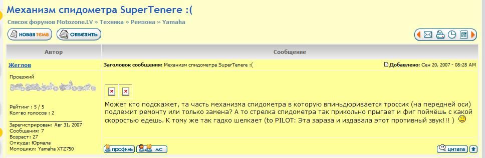

В твоём первом сообщении есть две картинки вот с такими адресами:
http://www.motozone.lv/file:///C:/DOCUME~1/OLEGNA~1/LOCALS~1/Temp/moz-screenshot.jpg
http://www.motozone.lv/file:///C:/DOCUME~1/OLEGNA~1/LOCALS~1/Temp/moz-screenshot-1.jpg
Они не открываются :)

А мне не видно, у меня только текст! :roll:

глючит что-то видимо, вот те скрин. А по теме треда, в каталоге запов к Тенеру этот механизм (на колесе, куда тросик входит) идёт одним неразборным девайсом.
