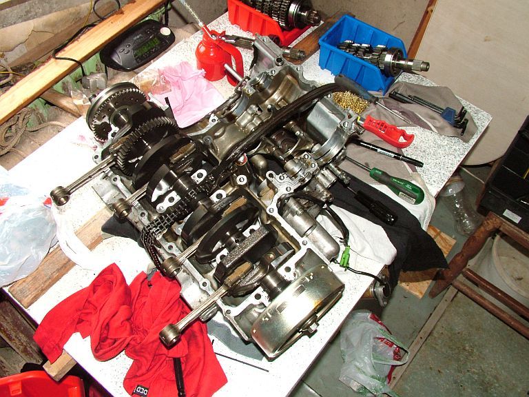

Блин , первичный вал коробки пришёл не тот ! Надо же ! Оказывается 91 год пограничный для коробок . С 91 года в FZR600 поменяли пеедаточные числа 1-ой и 2-ой передачи ! Блин !
Кто бы знал . Я это в итоге узнал из сервис мануала на немецком . В английских про это молчали. Тоесть лиго испорчено , и теперь нужна ещё шестерня первой передачи . А всё так хорошё начиналось...

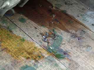

Комментарий к файлу: А вот и виновник ... Развалившийся подшипник первичного вала . Самое интересное , то иголок в движке нет , тоесть их вытащтли. А значт при продаже знали о этом дефекте !
DSCF7487.JPG [ 116.97 Кб | Просмотров: 5790 ]
Комментарий к файлу: валы коробки
DSCF7486.JPG [ 144 Кб | Просмотров: 5788 ]
Комментарий к файлу: мусор из движка...
DSCF7473.JPG [ 115.39 Кб | Просмотров: 5790 ]

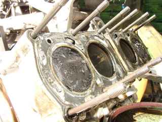

внутренности движка
Комментарий к файлу: нагар на поршнях
DSCF7480.JPG [ 125.05 Кб | Просмотров: 5791 ]
Комментарий к файлу: запчасти
DSCF7495.JPG [ 134.77 Кб | Просмотров: 5789 ]
Комментарий к файлу: полусобранная коробка ...
DSCF7502.JPG [ 137.77 Кб | Просмотров: 5793 ]
