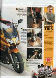

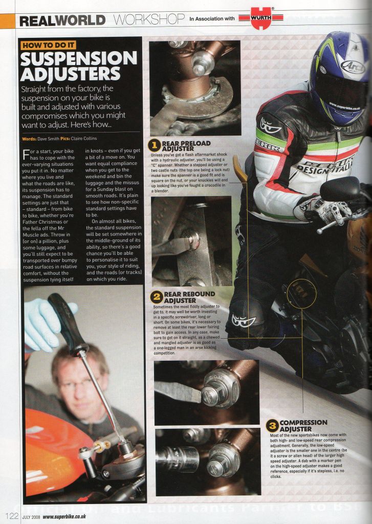

вот тут читал на медне
img009.jpg [ 154.59 Кб | Просмотров: 7347 ]
img008.jpg [ 162.23 Кб | Просмотров: 7352 ]
