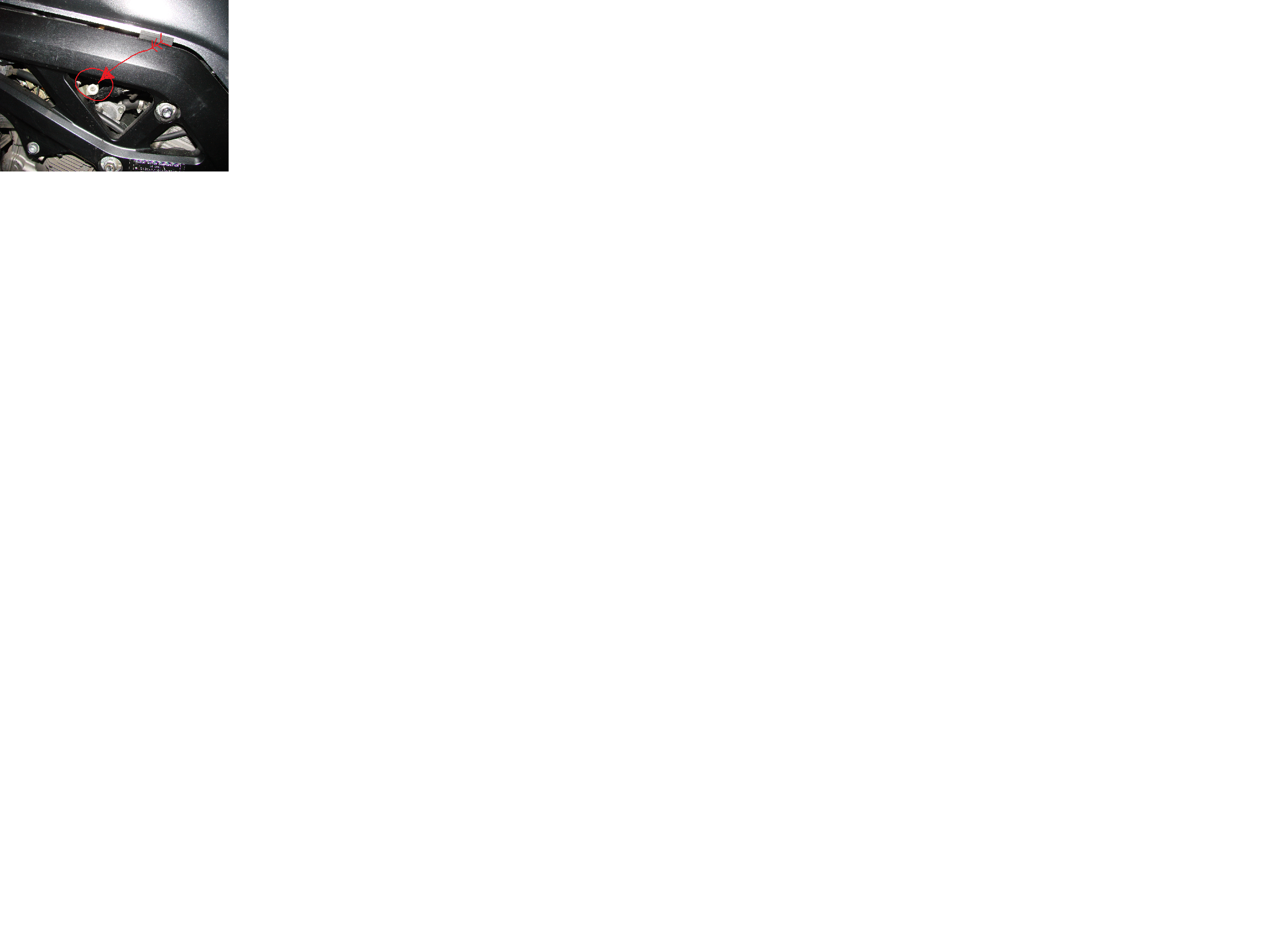

Посмотри внимательно, холостые регулируются вот этим...
Безымянный.png [ 676.94 Кб | Просмотров: 9985 ]

возможно электроника контролирует состав и время впрыска смеси, но врят ли холостые обороты
Скорее так оно и есть. Выше фотку вставил.

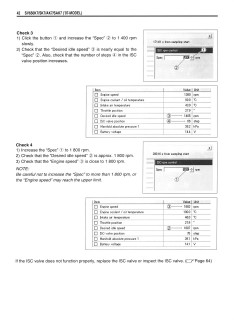

Список мотоциклов скоро добавлю. Теперь по поводу винта. С 2007-го года (я говорю об SV650 и DL650) введены следующие изменения (наверное, что-то забуду):
1. по 2 свечи на цилиндр
2. датчик кислорода (очень близко к бундулю, поэтому поменять его - бундуль - непросто).
3. изменён ECU.
Винта регулировки ХХ нет (привожу 2 картинки и сервис-мануала, надеюсь, поверите, что винта нет). Т.к., скажем при синхронизации заслонок, надо подстраивать и ХХ, надо иметь возможность это делать самому, если не хочешь обращаться в сервис. Я не захотел (возможно, ошибся, ибо штука реально дорогая, раз 10 в сервис можно свозить).
Картинки. Вы на них увидите окно программы, откуда устанавливается и контролируется ХХ.
041.jpg [ 224.88 Кб | Просмотров: 9962 ]
042.jpg [ 197.49 Кб | Просмотров: 9962 ]
Будут вопросы - спрашивайте, но... не хочу обижать никого, но вы все оказались неправы в этом вопросе.
