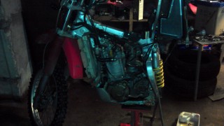

Начал приводить технику в порядок, всплыли сразу же проблемы. Самой большой стало откручивание ножки (стояночной), из трех болтов не открутился ни один. Хорошо что есть выкрутки, потому как пришлось болты высверливать. Поставил на их место нержавейку :smile: .
Вялый задний тормоз, как оказалось, тоже неспроста. Вышел из строя задний тормозной цилиндр, придется искать ремкомплект.
Перебрал задний суппорт, он подклинивал. Теперь работает как часы.
Зато подшипники в задней подвеске на удивление все живые и бодрые. Просто набил туда новой смазки.
Отрегулировал клапана, благо для этого достаточно скинуть сиденье и бак.
Еще одно больное место у этих ХР-ов - болты для натяжения цепи. Нарезал новую резьбу и сразу полегчало :smile: .
Заглянул в карбюратор, надо будет заказать Jet kit для него. Сейчас все стоковое.
Пора ехать за маслом, предыдущий хозяин лил синтетику 10w40.
p.s. будет походу появляться что-то новое интересное, буду сюда добавлять.
з.ы. интересно кроме ebay где запчасти ни него искать? У нас наверное - глухой номер?
