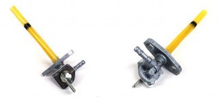

Бензофильтры в обычных мопедках - составная часть бензокраника и находятся в бензобаке. :grin:
А у твоего бензокраника похоже (могу ошибаться) еще и отстойник с сеточкой есть как на советских мопедках.
$T2eC16h,!)cE9s4PvnYyBRUtP!Fgp!~~60_58.JPG [ 13.59 Кб | Просмотров: 12808 ]
 Заголовок сообщения: Re: xr250 внезапно глохнет
СообщениеДобавлено: Вс май 05, 2013 9:40 pm
Или у тебя такой?
