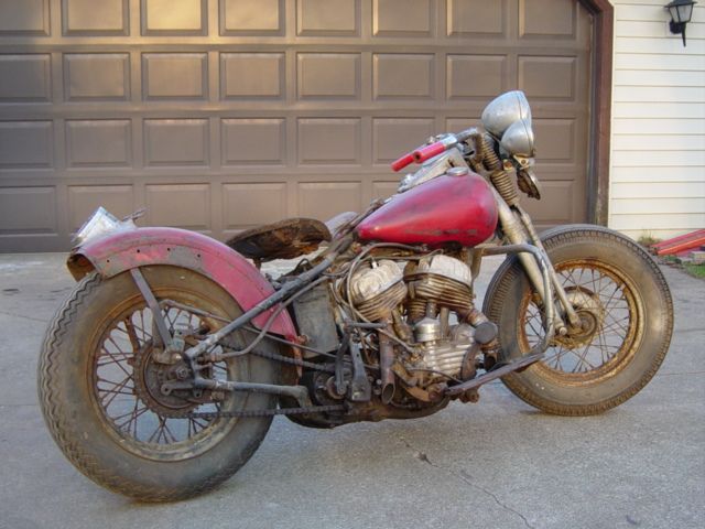

тока Крест, у тя вилка длинны как на чепере, угол выноса как на дрэгстере, а колеса как у боббера... какой то диссонанс.
тебе по ходу бобберы нравятся, у них переднее по размру диаметра как заднее и широкое, как тлько можно, с углом наклона вилки ближе к себе.
Либо штоки выше траверсов надо с рулем на клипсах и другим крылом, либо больше и дохлее обод.
Вилку и угол выноса менять не предлогаю....
bobber 2.jpg [ 28.59 Кб | Просмотров: 6886 ]
bobber.jpg [ 59.03 Кб | Просмотров: 6889 ]
СообщениеДобавлено: Пн ноя 20, 2006 11:23 pm
осталось двигатель и бак поставить и бобер практицески готов.............
пс на последней фотке ВЛА ?

ВЛА - :? - про что ты думаешь
это ХД со старым движком... или я тебя не понял правильно?
СообщениеДобавлено: Пн ноя 20, 2006 11:34 pm
во во про движок.....vla 45 или я сам не понял :) :?

данилыч ну ты глазастый,
не знаю даже, задобрен он, или вымучен из могилы...
возможно что и сорокового года...
цепь справа, скорее всего он родной, после второй мировой остался, только не военный, на войну 42-ые шли, с дугой безопасности на задней части сухаря и крыло заднее дохлее было и воздушный фильтр в коробе... да вообще короче не ХД... Урал, вот в чем сила брат.
