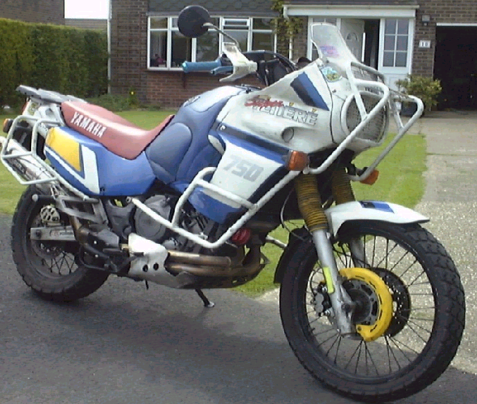

и это - Пилот, Сидр, Оскар, Смол(если заглянет) - что вам в дугах не нравилось? ну там палатку крепить неудобно,крючка не хватает или ещё чего.
есть смысл в этой загогулине для палатки?
Да,ребят по части дизайна вы это...уж сами, кому какой холодильник,палатку,навигатор.... визуально я могу подсказать,как буит "крепко-красиво" а вот чтоб удобельно это было, тут опыт пользования нужен...у меня такого нет.... а так то, я и сам рад "навернуть" ченить...ну там а-ля "грозные реснички" или еще че... :wink:

Хрен с ними с "грозными ресничками"! Я планирую использовать девайс по назначению, т.е. падать на него. Поэтому меня больше беспокоит правильность креплений (чтоб не сворачивали раму, чтоб при деформации не "травмировали" бак или иные близлежащие детали). Также девайс не должен мешать снимать и ставить пластик (без демонтажа девайса) или закрывать часто обслуживаемые агрегаты. У кого-то из наших крепления были "правильные", а у кого-то не очень. Надо вспоминать.
А полка "для палатки" нахрен не нужна! И так перед мотоцикла тяжелый и обзорность вперед не всегда достаточна. Если туда еще что-то загрузить, то мотоцикл превращается в асфальтового туриста. А в том виде как "полка" изображена на фотке - это еще и пиндец пешеходам! Тьфу-тьфу-тьфу, конечно! :oops: Но если вдруг что, то у пешехода шансов вообще не будет! С тем же успехом можно сразу штыки вкрутить.
По поводу модернизаций - можно подумать о металлических съемных накладках по бокам с утопленными крепежными болтами. Их было бы менять проще, чем вырезать кусок протертой трубы и вваривать новый.
Можно еще крепления предусмотреть для сетки или оргстекла, что фары закрывает.
P.S. Надеюсь в ближайшую неделю-полторы дособрать мотоцикл в "нормальный" вид. Тогда позвоню и подъеду. Можно будет по месту посмотреть. Надо будет еще Сидора "в плен" взять, чтоб приехал на "образце" (посмотреть вживую), который уже по месту можно будет модернизировать (есть "моменты", которые не нужно копировать).
