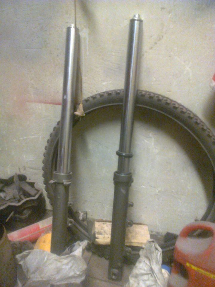

Пришлось менять все 4 направляющик.Так как тефлоновый слой на них полностью изношен.
vilka.jpg [ 75.36 Кб | Просмотров: 9727 ]

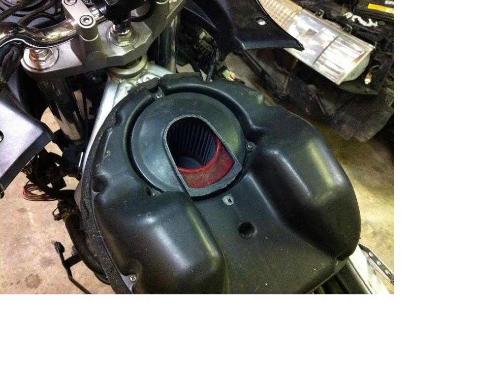

Столкнулся с такой фигней - при езде на постоянной одинаковой скорости на высших (четвертой или пятой) передачах,от ста километров час начинается дерганье и тупление при скидывание,и повторном открытие газа.Мотик как бы захлебывается подумает,а потом опять набирает.Выкрутил свечи - они правильного светло кирпичного цвета,но на всякий случай заменел на новые.Воздушный фильтр тоже новый,думаю - что еще может быть - скорее всего карбы.Также были выняты децибельные заглушки с глушителей,и возможно это сказалось на качестве смеси.
В итоге снял карбы,открутил колодца поплавковых камер,а также жиклеры,все это дело промыл и продул воздухом,также поднял иголки,так как они стояли на средней стандартной позиции,(странно учитывая тюненый выхлоп и нулевик).Также хомуты на штанах карбюраторов и воздушного фильтра заменил на хомуты червячного типа(на стандартных как то хлипковато было)
После сборки протестировал мотик,провалы на трассе исчезли,да и по ощущениям тяга и приемистость стали получше :D Думаю сделать еще вот некоторое улучшение корпуса воздушного фильтра.Осталось замерить расход топлива еще.
Peredelk.JPG [ 83.7 Кб | Просмотров: 9594 ]

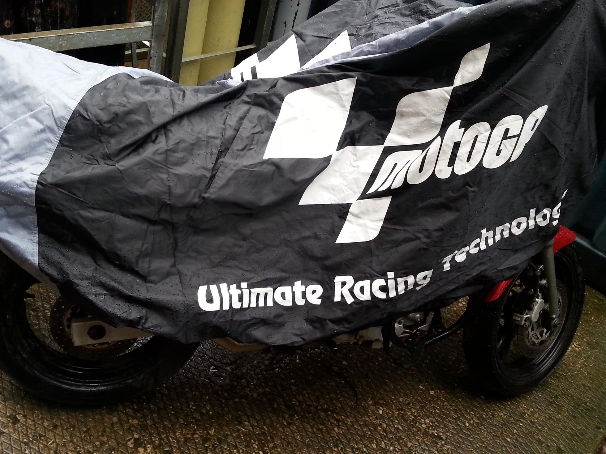

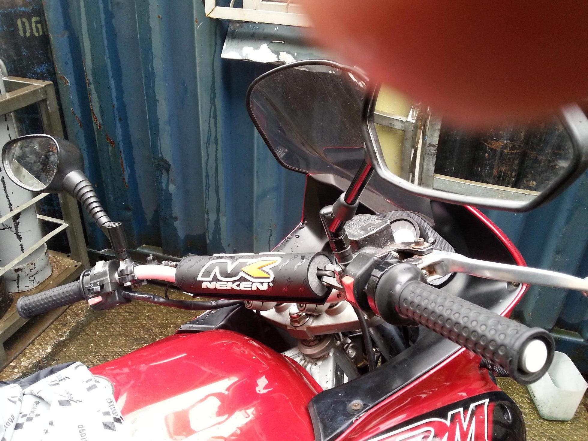

Достал чехол из закромов,и поставил более удобный высокий руль от квадра :D
sture1.php.JPG [ 398.42 Кб | Просмотров: 9551 ]
4ehol1.php.JPG [ 358.58 Кб | Просмотров: 9551 ]
