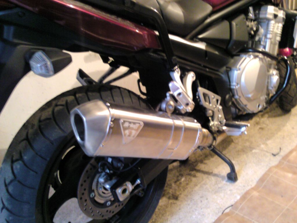

вот немножко апгрейд сделал на выходные...звук-песня. цена-тоже сказка. 185 Латов и все подходит так,что как будто в лаборатории вымеряли..
прокатился,с чувством глубокого удовлетворения. Мастер делал,и могу сказать-золотые руки,спасибо,Макс!!!! Выпускная система под лейблом "Orloff"..
Фото-0049.jpg [ 95.34 Кб | Просмотров: 6480 ]
