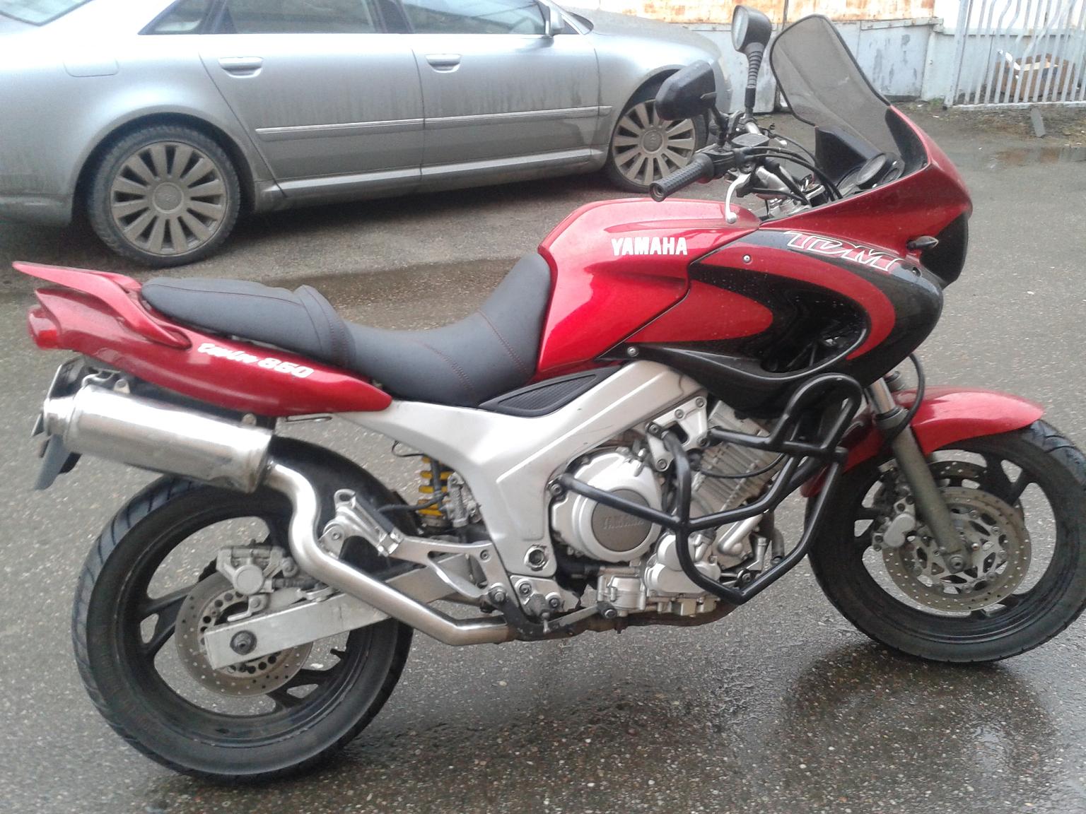

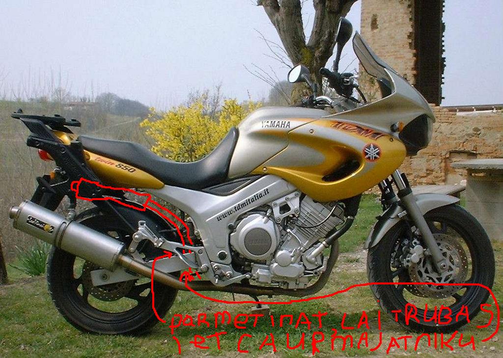

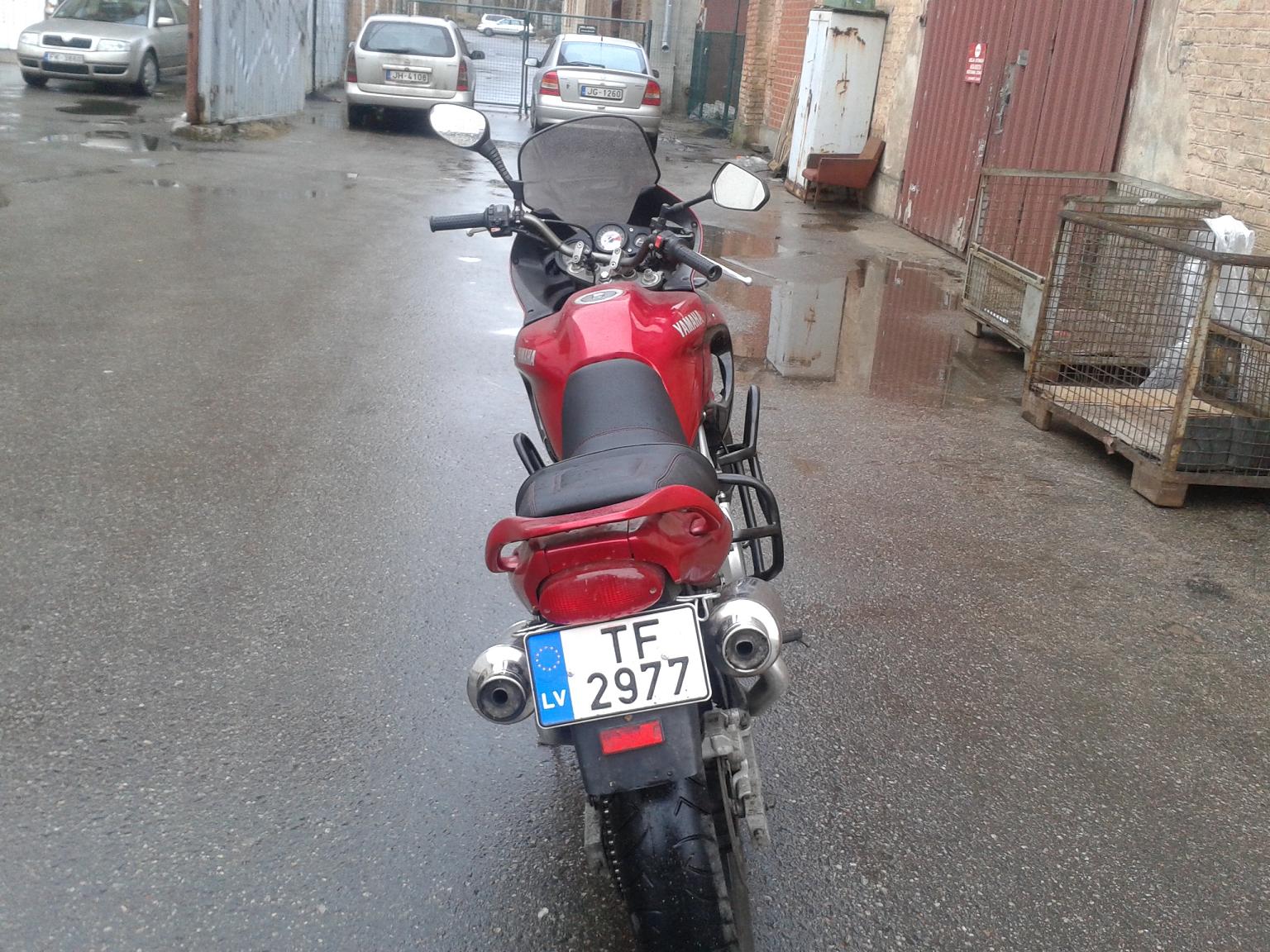

Далее хочу поднять выхлопные трубы а-ля варадеровские,либо вообще спрятать в хвосте,единственное,если прятать,то родные(тюненые) лазеровские трубы+штаны наверное в сараи закинуть придётся,что не хотелось.Может у кого есть толковые сварные?А то ценники в 300 евросов за переделку(изготовление) двух труб,это как то многовато(звонил по сс.лв) ;) Посоветуете может вариант :crazy: ?

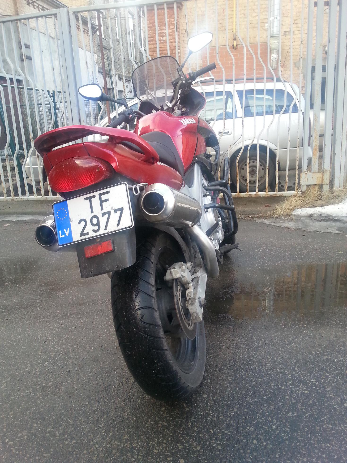

Перенесли глушители наверх,изготовив другие трубы,дальше возможно сделать декоративные накладки на сами глушители,дабы скрыть некоторые визуальные дефекты на них (вмятины)
view.php(3).JPG [ 278.78 Кб | Просмотров: 7022 ]
view.php(2).JPG [ 326.92 Кб | Просмотров: 7022 ]
СообщениеДобавлено: Пн фев 17, 2014 6:09 pm
Игорень, к мастеру по перилам попал? Такие загибоны даже сантехники неделают :eek:
без обид, ниче личного, тока конструкция :)
СообщениеДобавлено: Пн фев 17, 2014 6:42 pm
Зарегистрирован: 2009-май-21
Сообщения: 25
Откуда: Рига,Баложи
Очень красиво вышло.Интересно какая технология загибов ? Гнули два прямых угла и затем сваривали или сварили из готовых 90 - градусных углов. Мне думается,что второй вариант использовали. :good:
Что один сделал,другой завсегда сломать сможет!
www.bikersdivision.lv
СообщениеДобавлено: Пн фев 17, 2014 7:11 pm
Зарегистрирован: 2013-июл-24
Сообщения: 443
Варилось с уголков.Делалaсь копия с другого ТДМА по фото,все не раз оговаривалось и примерялось,как пойдут эти патрубки.Так все нормально единственное - диаметр самих труб немного больше.
СообщениеДобавлено: Пн фев 17, 2014 8:39 pm
2 поворота по 90 градусов "из уголков"...
выхлопуха - это газоход,
наверно у нас разный подход.
Стих, мля :oops:
ну да ладно, главное в тюненхе, чтоб хозяину нравилось :)
СообщениеДобавлено: Пн фев 17, 2014 9:15 pm
Сообщения: 443
Да хоть стих ,хоть как угодно.диаметр труб больше и соответственно пропускная способность тоже.Я думаю что потерь на этих изгибах особых быть не должно.тем более что у меня децебельные заглушки стоят в прямотоках.
СообщениеДобавлено: Пн фев 17, 2014 9:59 pm
я сам газоходами незанимался, слышал только принципы "на курилке" :oops:
предпочтительно их гнуть, а расстыковку на прямых участках делать. Вихрь от заусенца может снизить проходное сечение очень сильно, зависит от скорости потока.
90 градусов поворот - стремный, довольно большое "аэродинамическое" сопротивление потока, а 2 подряд - могут "стоячую волну" образовывать, может получиться как "пробка" на каких то частотах... конечно там формулы всякие и расчеты, и может и двиг такого неразвевает.... а это все "на выпуклый морской глаз" но больше 45 яб выхлоп опасался гнуть :)
СообщениеДобавлено: Вт фев 18, 2014 9:22 am
Сообщения: 443
Варил товарищ автогонщик,возможно и так,но что тогда насчет таких загогулин говорить ?И какие тут потери?загогулины то похлеще моих будут ?
А 90 градусов он смотря под каким углом смотреть :) Также вытащил децибельные заглушки :) Разницу в тяге не ощутил,и видом вполне доволен , единственное накладки на сами глушаки надо смастырить :)

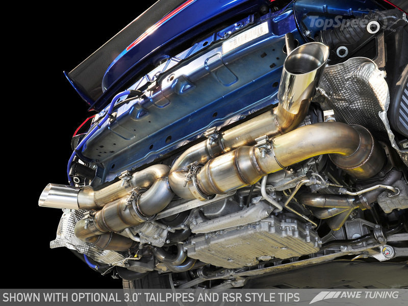

view7.php.JPG [ 481.29 Кб | Просмотров: 6951 ]
awe-tuning-porsche-911-exhaust-systems-introduced_2.jpg [ 141.35 Кб | Просмотров: 6961 ]
СообщениеДобавлено: Вт фев 18, 2014 11:48 am
на картинке, между 2мя поворотами - резанатор стоит. Давай поразмышляем "зачем". :roll:
СообщениеДобавлено: Вт фев 18, 2014 11:53 am
IgorNTV писал(а):
А 90 градусов он смотря под каким углом смотреть :) Разницу в тяге не ощутил
газам все равно, но если все хорошо, так и хорошо...
