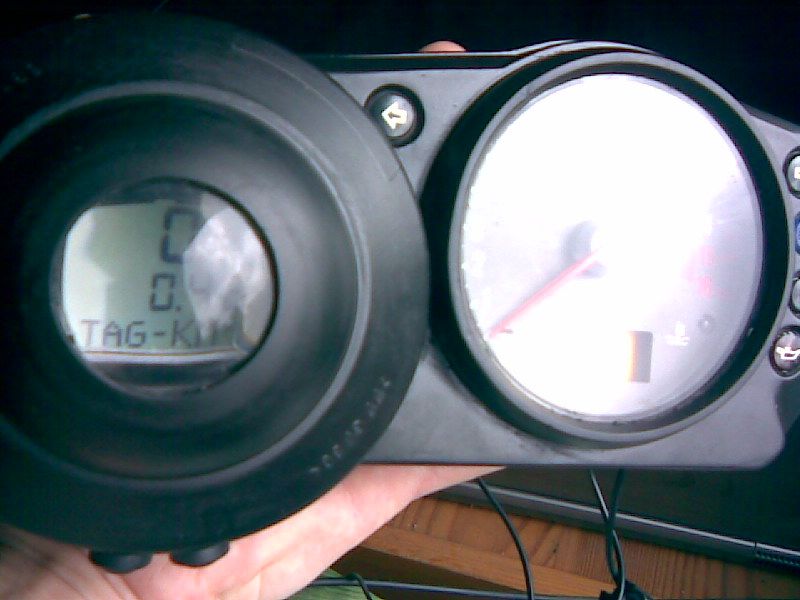

вот так еще можно при желании вс800 впендюрить)

S prohozij писал(а):
еще
фигасе.. сделал таки? :)
когда на дорогу?

ну а че так вечерком от нех делать,почитал что тут пишут ну и слепил муйнюшку такую...покупать неродную все одно переделывать ..ай так проще ..подвернеться родимая когданить.)
Так я и сказал когда и в какое время я на прироботки на большую дорогу выхожу,ну и вопросики у вас товарищ началнег))
