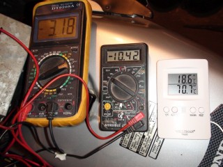

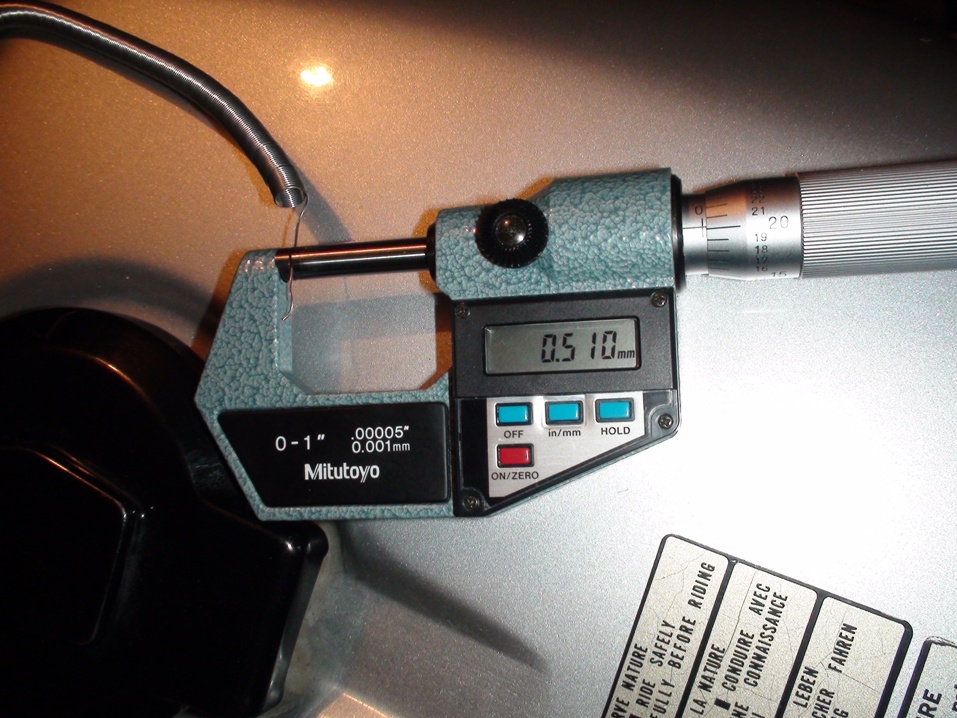

Так трубки эти есть и по 200 ватт и по 500 и выше. Нагревать думаю с +10 до +45. Если выше нагреется, будет здорово! Но сначала надобно эХсперементальный образец собрать. А там уж отпишусь, как чего греет. Ручки обогреваемые вон тоже делал, так первая версия спалила нафиг резину, вторая закоротила и провод оплавила. Третья вот уж второй год кажись работает без нареканий.
Так что оптимизация и контроль выручат!
