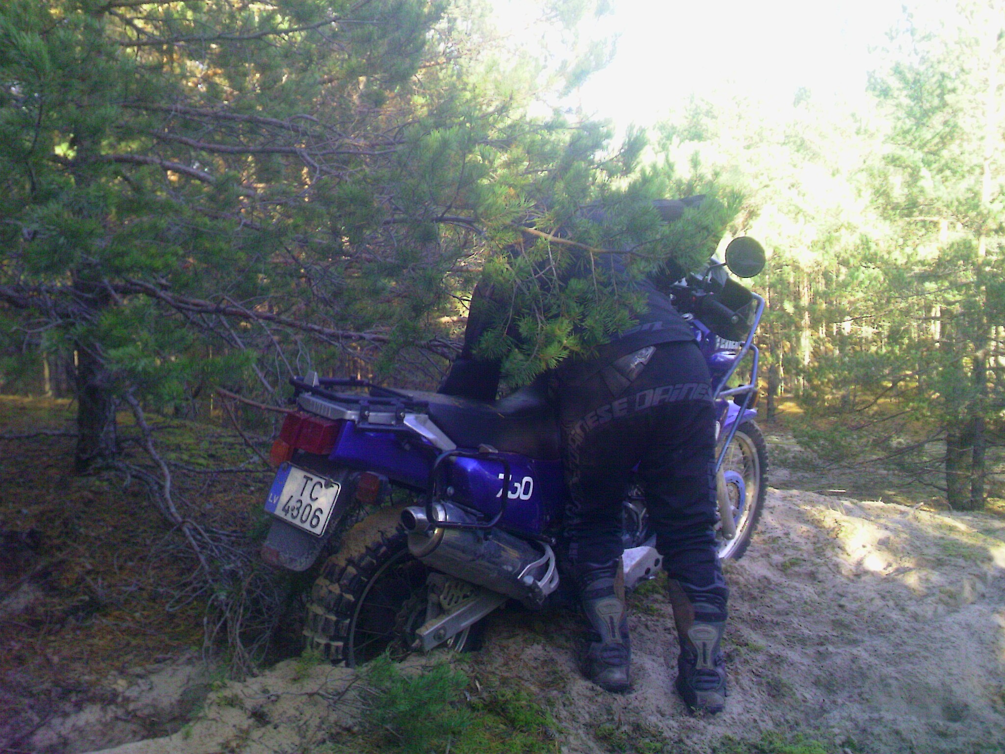

2008
Image_00010.jpg [ 790.13 Кб | Просмотров: 8321 ]
