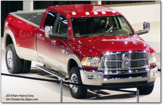

Joga писал(а):
RAM 1500-ая модель.
Дальше идут RAM 2500 - под вопросом.. и RAM 3500 - там точно надо с уже.
"С1" с 3,5т+, стало быть все рамы на В, т.к. немного за 2т
СообщениеДобавлено: Пт дек 20, 2013 8:33 pm
считется не по Собственной массе а по полной!
СообщениеДобавлено: Пт дек 20, 2013 9:45 pm
:cool: ну-ну ... ;)
ram-heavy-duty.jpg [ 76.17 Кб | Просмотров: 8335 ]
СообщениеДобавлено: Пт дек 20, 2013 10:52 pm
монстр пипец =@ :)
но это НD версия с двойным колесом, посмотрел, около 5т+ полная масса - С, ты прав
а с одиночкой похоже все рамы будут до 3,5т под В
не утверждаю, просто сужу по аналогии с бусами.

Это RAM 3500 конкретно то, о чём я писал.
