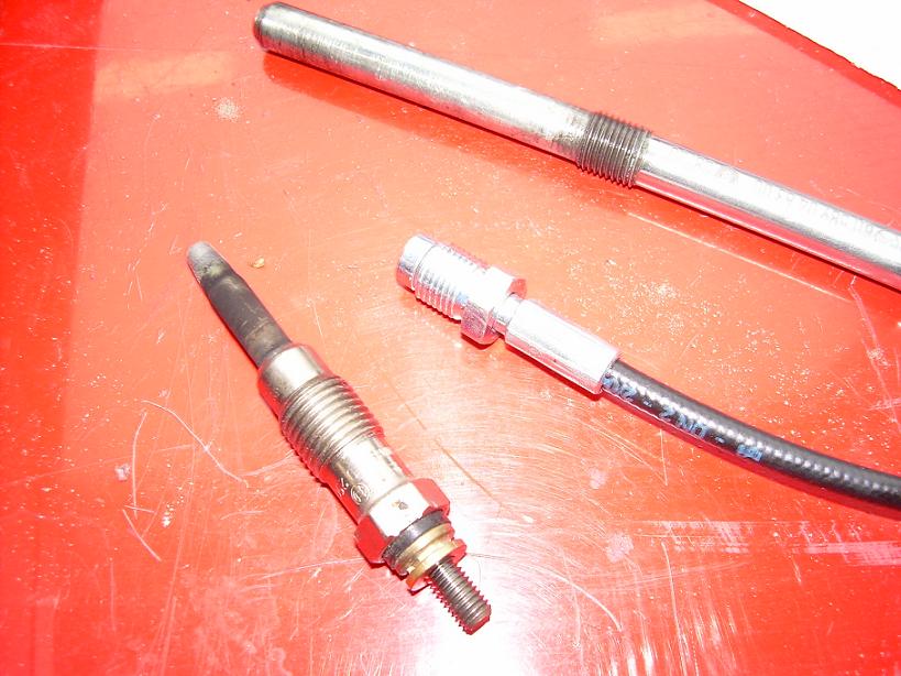

К слову о дизелях ...

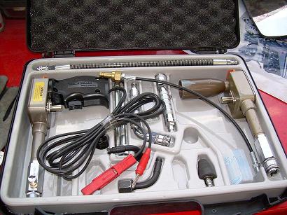

На днях в голову залетела шальная мысль: а не замерить ли мне компрессию на джипике ... а то чёто он на холодную иногда подтраивает ... дизельный компрессометр был одолжен добрыми людми из Мерседес центра, но случилась маленкая техническая неувязочка: во всём офигительном наборе мерсовских компрессометров не нашлось адаптора под мою свечу (хотя было их там не меньше десятка) ... :(
Отсюда логичный вопрос: а не найдётся ли у кого из местных (таллинских) одолжить-попользоваться адаптора? ...
Свеча диаметр 12мм, шаг 1,00-1,25-1,50 (пардонте за точность, замерять было нечем, так что "на глаз")

Скажи марку своей машины,мож поеду в Хелсинки-передам адаптер и компрессометр.С у тра подтраивает обычно из за неисправности какой либо свечи.

Когда совершалась неудачная попытка замерить компрессию, смотрела также свечи. Вообще-то их и хотела посмотреть в первую очередь, а идея замерить компрессию пришла "заодно", дабы 2 раза не лазить (кто там предлогал лекарство от дурной башки ;) ) В итоге удалось выкрутить только 2 (а именно 3-ю и 4-ю) свечи ... Они работают исправно. Чтобы добраться до 1-ой и 2-ой надо по меньшей мере снимать форсунки и топливные трубки ... а для пущего удобства ещё и ТНВД ... (блин, моторостроение как у мицувской V6 при поперечном расположении: чтобы 3 задние свечи поменять - полдвижка раскидать надо ) А времени в тот день оставалось часа 3, побоялась, что если что-то пойдёт не так (а ведь обязательно пойдёт), то могу не успеть ... Короче отложила на ближайшее обозримое будущее и сосредоточилась на поиске адаптора, так как осознав весь объём необходимых работ абсолютно точно не желаю проделывать их дважды ...

Посмотри адаптер с резьбой М12 шаг 1,25 этот размер идёт на мерседесы 123 и 124 кузов 2.5 и 3.0 дизеля.кстати и свечи у тебя тоже ихние хотя мотор француз.Если всё ещё актуально-пиши.Прихвачу и пасту на которую свечи сажать надо что б не пригорала резьба.Если уж доберёшся до первой и второй свечи-лучше поменяй все на новые,они довольно дешёвые.

Странно, у меня был мерсовкий оригинальный набор ... там адапторы на 10 ...
Тема всё ещё актуальна. А учитывая то,что машина теперь полюбому встаёт на "косметический" ремонт, буду заниматься всем до кучи ...
Насколько тебе срочно с возвратом? Я, как намерюсь, могу его с курьерской службой отправить (они у нас всё равно каждый день на работу за товаром приежают). Доставят лично в руки указанному лицу по указанному адресу ;)

Компрессометр беру с собой,у меня попрощще-механика,ну и пасты пакетик передам.
