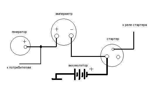

Strateg писал(а):
Очень просто.
эт конечно да, но иногда ездят не на ТЕХ оборотах, при которых генератор вырабатывает скокото Вт написаных в книжке.
Совсем просто:
ставим амперметр, как в москвиче-жигуле (кстати, ведь кто то знает, в разрыв какого провода?! по правилам вильяма нашего, кирхгофа :grin: ), и сморим, када незаметно с люстрой крадемся в огородах, заряд или разряд - и если разряд - зарядку для мобилки быстро выдергиваем... такое мое мнение :oops:
 Заголовок сообщения: Re: Второй акумулятор на авто
СообщениеДобавлено: Вс фев 02, 2014 10:17 am
както так:
...тогда при заведенной машине и включеных потребителях стрелка должна быть на нуле или около того,если сразу после заводки машины - то будет показывать ток, потребляемый аккумулятором для зарядки, если еще и потребители на полную включить - и все равно будет показывать зарядку - знатца мощьности генератора хватает, если упадет в ноль или в минус - значит что то не в порядке с генератором (диод выбило или реле зарядки глючит или ремень ослаб). бывает и так: постоянно показывает заряд - значит бортовое напряжение выше нормы - то есть в акк пихается больше чем надо.. обычно работает так: завел машину - амперметр показывает примерно 10-15 ампер, по прошествии какого то времени (зависит от степени ушатанности акка) амперметр показывает все меньше и меньше зарядку пока не дойдет до нуля.. кста ти на холостых оборотах вполне возможна индикация разряда акка , поскольку оборотов генератора не хватает для зарядки - это вполне нормально.
1.JPG [ 13.42 Кб | Просмотров: 3368 ]
