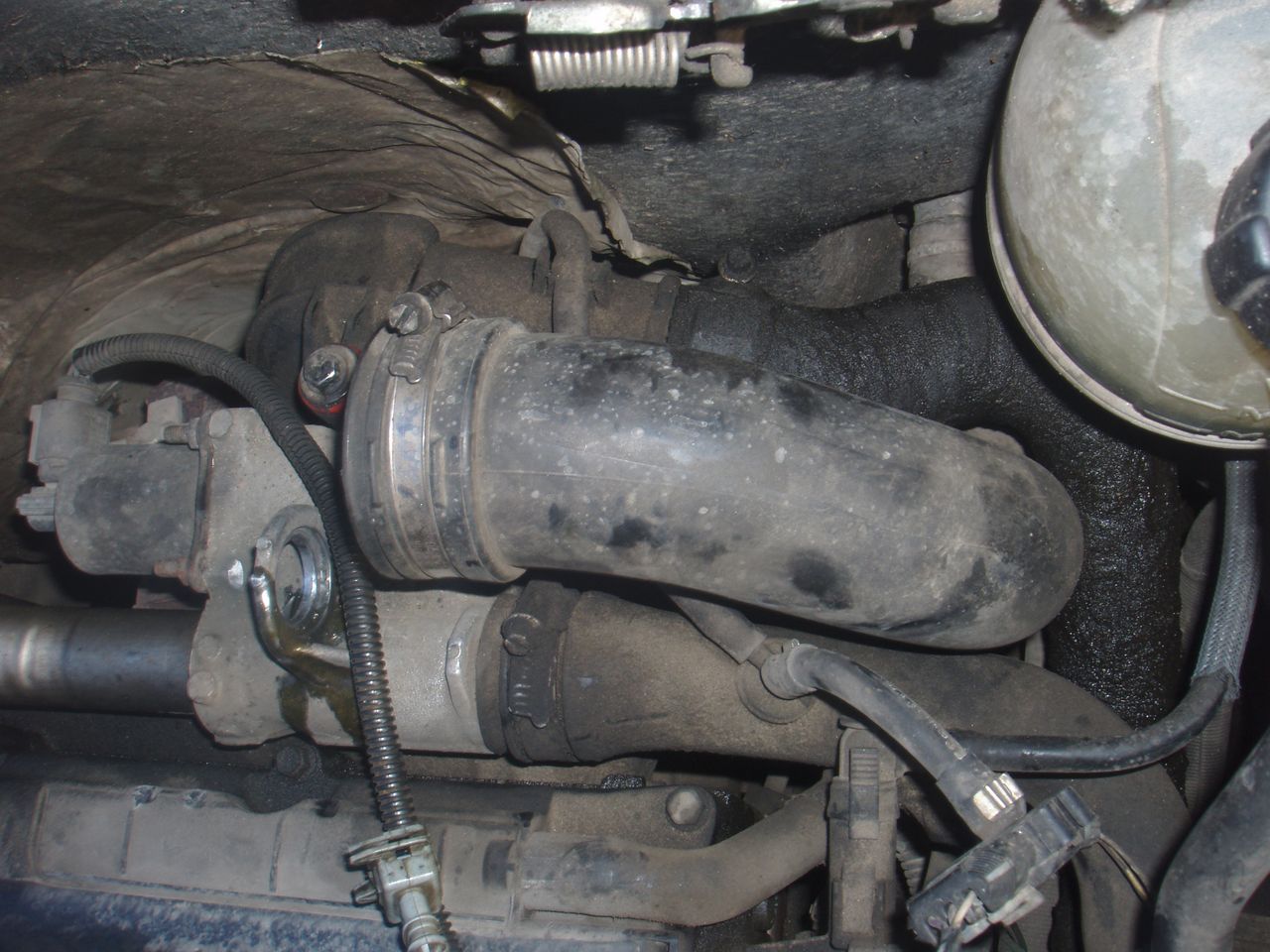

по фото - я так понимаю, этот в масле - патрубок к интеркулеру?
заводится, глушится, едется - все вроде в норме.
синий дым стало видно, (походу присадки "выветрились" прошлым хозяином подлитые) если более 2-2,5т оборотов, масло кушает и патрубок в масле (больше вроде нигде подтеков невидно)

1.jpg [ 190.83 Кб | Просмотров: 6935 ]

Drugoj
обороты наберет, но нужно дозу корректировать, позволит это диапазон - я не знаю. Двиг сконструирован с расчетом на компрессор, как он себя будет вести на пределных по дыму, хз, не слышал про такие опыты.... но скорей всего можно наладить, другой вопрос а нахххера?! Обычно все пытаются идти противоположным путем, по внедрению, и все получается.
Kolka
ставлю 83% что не в турбине косяк.
турбина масло гонит чаще из-за повышеного давления в картере.... это может быть и как от износа поршневой, так и банально засран канал вентиляции.
Не исключены другие варианты появления белого дыма, совершенно не относящеися к сопливому патрубку, те же колпачки. Эта труба сопливая у доброй половины старых и не очень дизелей.
Нужен нормальный диагноз.
и не спеши нести турбину на проверку. отнесешь - тебе обязательно ее забракуют и отремонтируют на 200лс ;), а потом опять продолжишь думать, что делать с белым дымом.

Во! Это правильно . Пусть Препод глянет. На мой взгляд нужно просто этот потрубок скинуть, да внутрь глянуть . Может просто подтянуть нужно, сопливится. А масло ... Масло может и из вентиляции картера переть . У дизелей там всё напряжённее чуток чем у бензинок :)
А почему ты думаешь что она встанет ? По мне так она ещё даже с такой фигнёй проездит 100-300 тыс...

Какую дозу ? Она же давлением задаётся. Не если там Common Rail тогда да, там комп подозревает, что на таких оборотах уже должно дуть, и будет коптить. А на обычных ТНВД просто же давлением богатят.
Ты думаешь что давлением в картере подпёрло слив с турбины ? Вообщем то логично . А ещё мне кажется она передувает. Обычно так патрубки не сопливятся на вменяемом давлении.

доза задается исходя с заданых параметров. всё можно регулировать, если не механически, то электронным подключением, но в ограниченом диапазоне.
Рено вообще печально известны в подобных проблемах... и как правило трабл не в турбине.

Я про то, что всё равно если не будет давления ни электроника ни механика богатить не должны, или реношки опять впереди планеты всей? А вот с моментом впрыска наверняка косяк будет. Да и ездить турбовый движок без турбины будет хуже чем атмосферник того-же объёма. Степень сжатия разная. Хотя опять таки , Рено, дизель ... Фиг их поймёт. Короче пациента в операционную! :builder:
Колянчег! Щуп масляный дёрни, посмотри не сильно ли прёт оттуда ! Или пробку маслозаливную открути. Хотя кому я советую ... :oops:

Вчера после консилиума немножко поковырял поциента - клапан агр почистил, вентиляцию продул-протер, интеркулер снимать не стал - неудобно подбираться, везде черный масляный налет.
конструкцию осмотрел -
там вроде турбинка включается от клапана с тягой (как завется? для самооброзования)
думаю скинуть с него тягу и маслянные трубки или закольцевать или заглушить - че скажет клуб?
ЗЫ:
я че очьканул - пару раз провал в мощности был, и масла лопать начал к пол-литру-литру на сотню подбираемся... а так, здорового покуизма мне не занимать :grin:
вот что думаю - турбина начинает работать с 2-2,5т, мне хватает при езде до 2т... и че там может поломаца если она не сработает?! заодно, если симптом не пройдет, останутся тока маслосъемные кольца на поршнях, хотя не верю что стока там может уходить... или наконец найду где гонит масло с движка.

работает не работает , смазывается то она полюбому , сальник побежал масло накачает в интеркуллер , хапанет движитель и пойдет в разнос , ну как-то так недавно запороли дврыгатель на ивеке

это не включатель, это вакумное управление сбросом давления - актуатор.
не нужно трогать турбину!
...если только ты ее не хочешь снять совсем, а как я понял, ты думаешь ее просто отключить - это не возможно.
Заглушишь масляный канал, она будет работать на сухую, пока не раз***т втулки, крыльчатку,улитку и не заклинет, произоидет это быстро.
турбина не способна на такой невероятный жор масла из-за износа, проблема гона явно в другом.
Проблема серьезная, консилиум не поможет, нужен механик для осмотра и процедур проверок. Это поможет избежать ошибки с последствием капиталки и покупки новой турбины ;)
Возможно просто сорвало пару маслосьемных колпачков, если говоришь, давление картерных газов в норме.
а провал мощности у тебя мог быть из-за глотка масла с кулера, тебе сеичас вообще опасно резко газовать, кулер накапливает в себе масло на низах, гидроудар можно получить...
