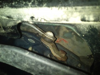

Я вот тут хотел у спецов бы спросить.
Есть вот такая вот херовина:
DSC_0047_resized.jpg [ 151.25 Кб | Просмотров: 9182 ]
Не знаю, как она по-научному называется, она двoрники двигает, там вроде моторчик крутится, толкает тягу, а та тянет другую, и в общем дворники чистят стекло.
И вот эта херовина (на фото - тяга с белым пластмассовым колпачком) у меня разболталась и соскакивать стала периодически. То есть, там крепление такое, что тяга просто насаживается на что-то вроде головки, и должно это всё бы крепко защёлкиваться. А у меня она свободно снимается, прям без усилия.
Ну в сервисе само собой сказали такое не чинят. Надо менять.
Подскажите, как эта хрень называется? Как мне её хоть искать-то?
А может и прям какой-нибудь код подскажете? Mazda 323f 1999 г. TDI 2.0
Спасибо

Претендую на Капитана О. А если скачать мануал и по картинке посмотреть и название, и код?

Блин подложи кусок целофана потолще и защелкни. Мне Препод уже раз 10 ремонтировал таким образом, слетает только если по морозу забываю дворники поднять.

Ещё один вариант.Сверлишь по центру отверстие,нарезаешь резьбу и закручиваешь винт(не сильно) на локтик.

Оскар, мануал есть - вот тут. 9-19 раздел, даже картинка нарисована, название "windshield wiper link", но кода нет. Гугл тоже по этому слову выдаёт похожие проблемы с вариантами починки. Буду изучать. Но мне бы знать, как оно по-русски или литовски зовётся (если буду на свалке искать)
Pilotas Durnas, да я уже пытался на соплях так делать. Работает несколько дней и опять слетает (до первого дождя обычно). А ломается в самый неподходящий момент: едешь на работу утром, дождь херачит. А всё это разбирать, чтоб добраться и накинуть колпачок назад - заколебался :mad:

или насквозь и винтиком с гаечкой, незатягивая...
на шроте - по образцу и тыча пальцем где стояло. на "тягу привода стеклоочистителя" думаю, все равно переспросят "чё?"

тяга трапеции стеклоочистителя на легковую найти сложновато,но можно.Проще весь привод со шрота купить и поменять.Только тоже кот в мешке.

Если отключаются сразу оба дворника, то главная тяга слетает и ее есть возможность заказать отдельно:
позиция 76-659
OE код BC6A67361 28EUR долго, 45EUR быстро
