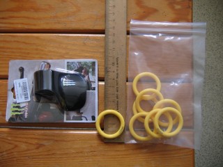

Пришла пачка, налетай - было рупь, стало - два :)
итак: катерпилларовские о-ринги намбер 8М4991 - народ их пользует надевая на ручку газа чтоб лёг в канавку между ручкой и грузиком руля - ручка газа фиксируется, в более менее дальних поездках можно дать отдых правой руке, поразмять.
эти - по 4 Лс штук.
и один троттл ассист наподобие крампбустера - надеваем на ручку газа, ручку получается держать упором - ладонью. нет необходимости сжимать ручку газа правой рукй, меньше устаёт. Эта - только одна, за 6 Лс отдам.
кому надо - пишите.
Комментарий к файлу: жёлтые по 4, чёрный по 6 Лс.
throttle_lock.JPG [ 95.41 Кб | Просмотров: 5282 ]

Сам юзал?
Расскажи о впечатлениях.

дак вчера только пришли!
тем не менее дотащился до гаража, на стоящем мопеде посмотрел, повертел.
тип крампбастера, толи маловат диаметром под ручку ямахи икс-джей 600, толи что - кончик обхватывающий ручку впивается в резину ручки. против рабочего направления прокрутка должна быть легкой - у мну не так, трудно. хз, ещё поверчу, но цена на него назначается в 4 лс в связи с.
колечко вроде ок - наворачивается и отворачивается удобно, вроде как ручку фиксирует. в ближайший выезд потестирую оба, тока щас непонятно когда оно будет - както странно живот побалывает, уже 4ый день - раньше такого небыло. надо сходить к дохтуру, надеюсь ничего особо серьёзного :(

Попробовал оба немногою. тип крампбастера "починился" путём проливки концевой части кипятком с последующим распрямлением плоскогубцами - новую форму после остывания сохранил, после чего на моем руле стал работать как задумано, вроде.
по пользованию - безусловно немалый плюс при езде куда подальше. газ удерживается даже открытой ладонью с минимальным усилием. без сего девайса газ открытой ладонью, вестимо, тоже можно удерживать, но надо прикладывать ощутимое усилие давя вниз, на ручку, иначе газ закроется. как и было ожидаемо - ситуацию улучщает, но руку снять с руля таки не даёт. насколько сильно он ситуацию улучщает, и можно ли при пользовании им руку вообще неубирать с руля и при этом чуствовать комфортно - неизвестно, для этого надо бы минима километров на 120 - 150 прокатится.
кольцо - на моем мопеде просто навернув его до границы грузик руля \ начало резиновой накладки ручки газа - жестко ручку газа ( РГ) не фиксирует - она моментом не возвращается, но потихоньку - скорость падает. примерно секунд за 15 на 10 кмч, т е особо так таки не поездишь "без рук" :)
навернул резинку немного по диагонали - примерно половина на грузике, половина наискосок -по РГ. вроде держит постоянно, неплохо, но так ставить \ снимать не слишком удобно. надо будет исследовать вопрос и попытатся устранить неудобство.
пока что так.

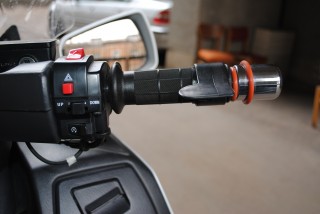

по опыту, на 500 км в жень лепестка хватает заглаза...
но когда дневной пробег приблежается к тысяче, у меня всё равно начинает ломить правую кисть...
в итоге, в этом сезоне , таки поддался влиянию "тёмной стороны" и принял в подарок от брата-бурговода 2 эректальных коллечка из сексшопа...
почему 2? потому, что одно не фиксировало вообще ( у бурга слишком большой зазор между грузиком руля и ручкой газа)... в итоге, одно колечко поселилось на постоянчик в зазоре между грузиком и ручкой, а второе живёт на грузике...
Фотка прилагается...

DSC_0025.JPG [ 784.29 Кб | Просмотров: 5195 ]
