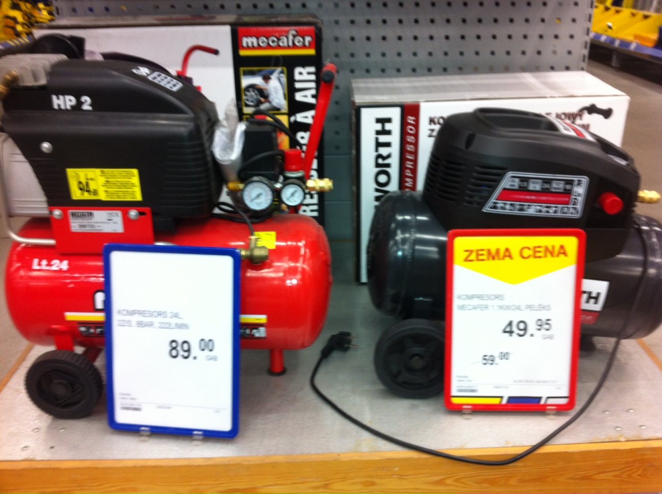

Dikiy писал(а):
Вот подскажите, какой компрессор лучше иметь в гараже и где его лучше приобрести?
видел в магазинах и больших (почти профессиональных) монстров (60-90 и более лат) и за те же деньги универсальные(небольшие устройства), совмещённые с зарядкой. Как в прочем и не внушающие доверия, китайские дешевки от 12В.
При условии что требуется время от времени до 4-6 кг/с 5-6 раз в год.
Знакомый занимается продажей и ремонтом компрессоров(и всякий инструмент продаёт) 29527238 Дима
 Заголовок сообщения: Re: покупка спец-инструмента
СообщениеДобавлено: Ср окт 03, 2012 4:06 pm
впринципе для гаража типа такого:
давление до 8атм дает, рессивер 24 Л... с большим - ценник сразу растет, с меньшим - уменьшается незначительно...
мелкие, на которых 8атм написано, эти 8 атм могут 3 сек выдать - дальше давление падает, если на максимуме надо работать..
Вобшем типа оптимальный вариант. Гайковерт крутит хренова (больше 12 гайки, но еще и на шланги тонкие грешу), колеса качает зашибись... продуть че, покрасить... даже мот мыл както, типа "керхер" :grin:
Купить - по скачухам в больших магазах посматривай, я вроде за 80 когда то в Дэпо отхватил с комплектом "колесы качать-краску красить"...

ок, понял. видел такие же за 60. вот думаю если будет мало "мощности", можно доп.ресивер подключить :)
хотя, сам ресивер + всякие цацки, то на то и выйдет.

Странно , я никак понять не могу , но у пистолетов покрасочных расход до 300 литров в минуту про пескоструйку вообще молчу . Причём насколько я понял 300 литров сжатого воздуха под 8 атм. А все ети за 60-80 лат дают 200 с копейками причём на всосе (25 литров в мин под 8 атм) ... Тоесть не смогут поддержать расход для нормального пистолета . Ресивер поможет но не на долго . Поэтому на мой взгляд выход только в многоголовочном аппарате , ну или уже с большими котлами . Народ , кто в теме направте на путь истинный ... А то компрессора смотрю уже пару лет. То что хочу стоит более 300...

по выбору мощности и рессивера - насос должен быть в 2 и более раз производительней чем средний расход (за несколько циклов "накачал-спустил") чтобы он в цикле 50% и менее работал..., если бывают эпизодический пики потребления (короче чем цикл работы насоса) - рессивер увеличивают или можно прикручивать еще один рессивер и к небольшому компрессору, чтобы в нем хватало пик преодолеть
ну так в общих чертах... ну а в гараже можно и подождать, пока накачает - потом еще подуть :grin:
