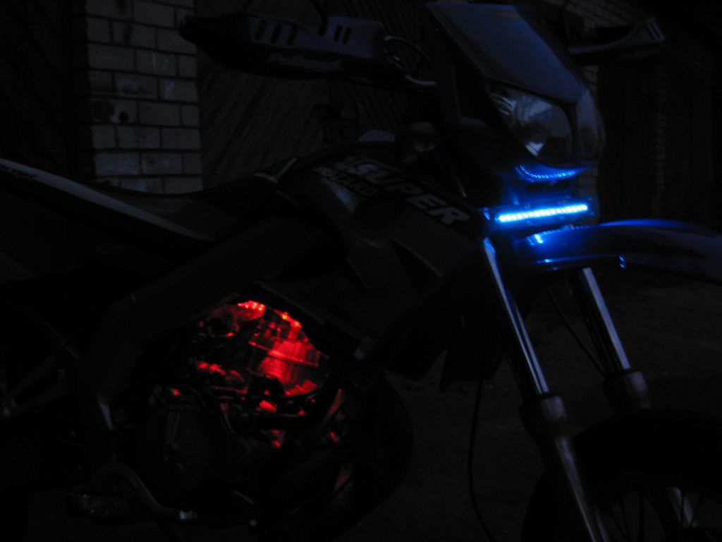

А мощность генератора на SuperTenere какая? Может проще чем мучать стандартную фару, поставить дополнительные. Если отражатель в фаре металический и стекло "стеклянное" может проще лампы помощнее поставить можно H4 - очень распостраненный цоколь.
Если мощность генератора и конструкция лампы не дает поднять мощность лампы головного света, можно поставить галогенку.
Я к тому веду что все +30%, +50%, псевдоксенон и.т.д. как правило делают незнакомые широкой общественности бренды. Из чего и как - раз на раз не приходится. Есть купленная мной по каталогу (для своего) лампа +30% "белый свет"- у неё стекло даже на гладкое в пузырях все. Контакты паяли наверно вручную, в моем патроне до лепестков не доставала, подгибал лепестки, через две недели она вообще сдохла...
P.S. Генератор у меня слабый, поэтому болрьба за свет была мной ПОКА проиграна, а вот борьба за мою освещеность на дороге пока идет.
