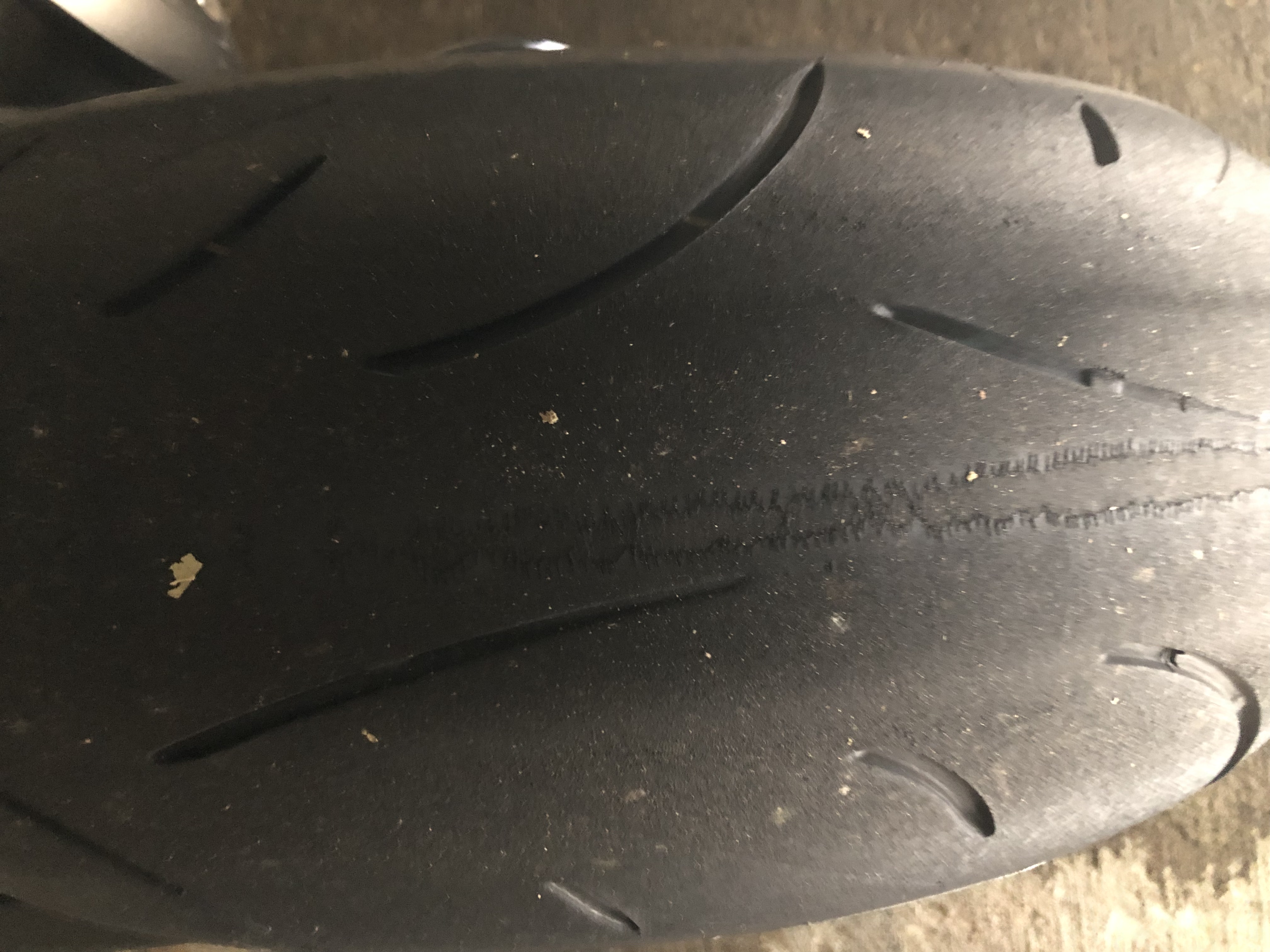

Я в спортах не очень, поэтому спрошу, это под замену или еще нет? :) прошла 8 тыщ
57F0F18C-54C2-4ACB-B5D7-C8148F308F15.jpeg [ 2.59 Мб | Просмотров: 8608 ]
 Заголовок сообщения: Re: Износ резины
СообщениеДобавлено: Пн авг 26, 2019 9:19 am
Да походу она не прошла, а пролетела. До Москвы не дойдёт, а так ещё норм :twisted: :crazy:

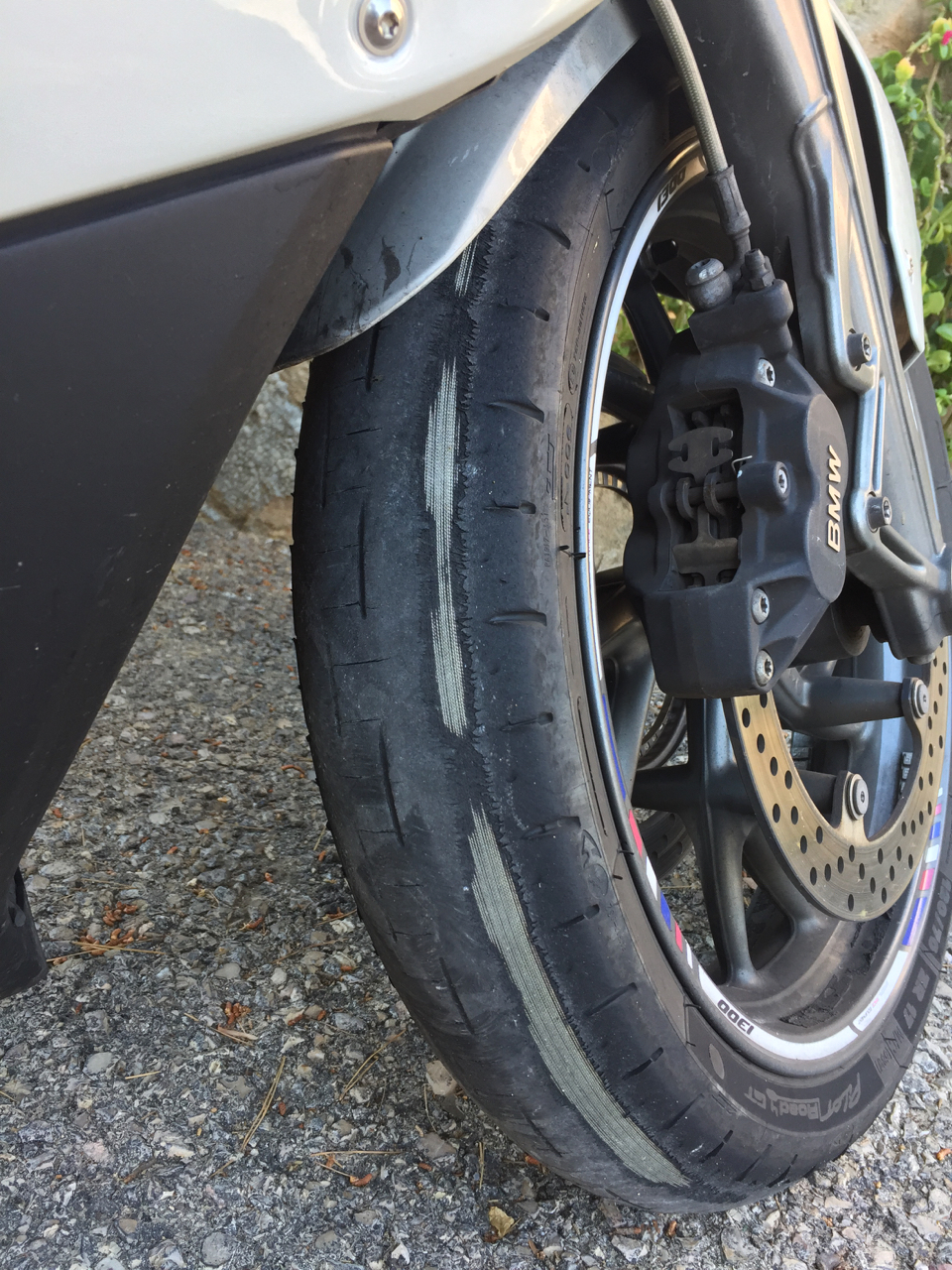

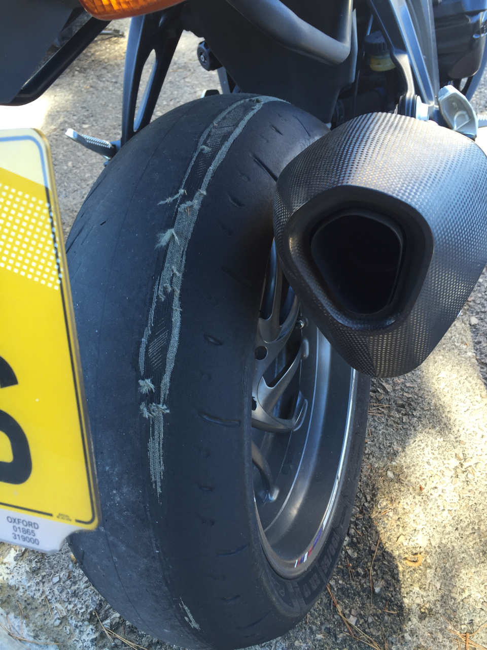

СообщениеДобавлено: Вт авг 27, 2019 10:51 pm
Как новая :mrgreen:

Спасибо, успокоили. Мне надо несколько дней продержаться. Пока новая резина едет. Кстати, балансировать колесо обязательно на мотоцикле? Планирую менять сам.
СообщениеДобавлено: Ср авг 28, 2019 10:52 am
Обязательно! Помнится мне недовесили пару мграмм после балансировки и ощущения от езды, скажем так..не самые приятные. Да и с безопасностью ничего общего не имеет
