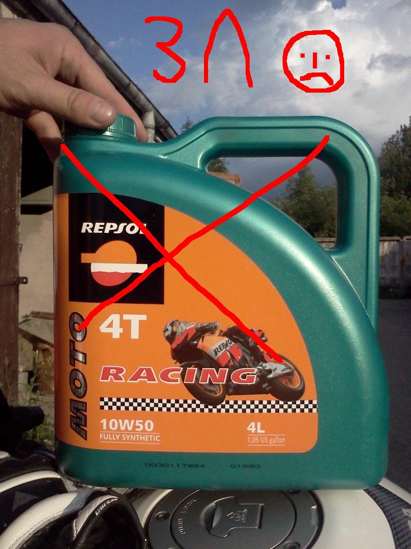

СообщениеДобавлено: Вт июл 12, 2011 2:20 pm
Дабы не начинать новую тему.
Пусть страна в Лицо знает своих героев.
Оговорюсь сразу. Опыты были проделаны на двух мотоциклах.
Suzuki GSF1200S K6
Suzuki GSXR1000 K8
Выводы сугубо личные.
Поменял масло на Джиксере...
Примерно на 300 км пробега после замены масла вдруг поймал себя на мысли, что мотик как-будто подменили...
Как бы вроде ничего глобально и не изменилось. А вот коробка какая-то не та... Как-то суховато всё втыкается и нечётко... Обьективно не могу даже обяснить... но куча мелочей... ну вот не та коробка и всё.
Так... что случилось? Бля... я ж масло менял...
Так, что было до этого... ДО этого менял Шрэк на 3500 км...
Лили... хмммм а что он там лил...
- Алё, Димыч, что там за масло было?
- Зелёнка... Мотуль.
- Закажи бидончик пожалуйста!
- Дорогое оно!
- Пох заказывай!
Масло поменяно...
Спалил два бака и всё наладилось. Коробка работает как прежде. Сочно и чётко.
Мой личный итог.
REPSOL - Реальное ЗЛО!!!
MOTUL - Форева!!!

 Заголовок сообщения: Re: нюпский вопрос про масло)
СообщениеДобавлено: Ср июл 13, 2011 6:19 pm
Вовка може секрет в
10W40 Vs. 10W50
ну во всяком случае ты теперь точно знаеш что твоему моту нужно :pardon:
СообщениеДобавлено: Ср июл 13, 2011 6:48 pm
Jogijs
Хотел тебе вот эту картинку перепостить, да и только....:
Но, картинка эта взята из вот этой темы.... :
http://wwwboards.auto.ru/moto/1752331.html
(если только что покушал - то не смотри лучше)
Всёж мотюль 300 серии делают из настоящего кокосового масла путём некоего мегасинтеза.... и оказывается у него есть срок хранения... у меня полбанки 300-го тоже дома стоит, причём третий или 4-й год, надо будет посмотреть чего внутри...
