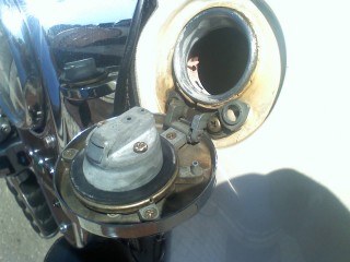

вот фото, рядом с основным отверстием, маленькая дырочка, а на крыше конусная трубка которая туда входит и выходит :lol: помойму оттуда и течёт но я не уверен ведь крышка закрыта. может там какойта сальник должен быть или ещё чтото?

Слив ты увидишь только сняв бак.
