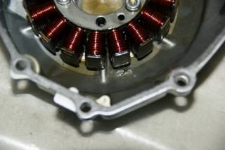

Вчера подскользнулся на гравийке.
скорость 2 км/ч, но камешки сделали свое дело. крыша двигателя имеет трещину, и оттуда капает масло!
где можно такое заварить? предполагаю, что нужен Аргон.
Привози, посмотрим чё можно сделать.

Ну вот что мы имеем :(
DSC00760.jpg [ 541.34 Кб | Просмотров: 3633 ]

все равно немного сочится...
может эпоксидкой тирануть?
DSC00770.jpg [ 679.73 Кб | Просмотров: 3617 ]
