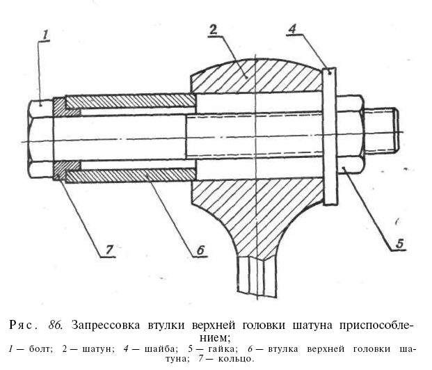

СообщениеДобавлено: Пт фев 13, 2009 12:00 am
Ни Ватмана ни Бэтмана в доме не нашел пришлось рисовть на...
Wtulka VGS.jpg [ 660.68 Кб | Просмотров: 11065 ]

Hitrij
после такой инфы шансов неправильно поставить фтулку нет.
З.Ы. даже у человека с нарушенной координацией движений :grin:
