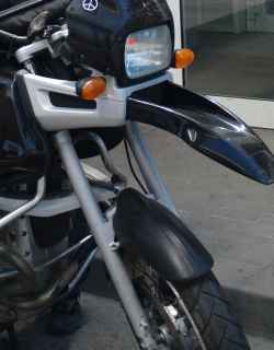

У BMW серии GS и у SUZUKI серии DR эта проблема решается установкой второго крыла под фарой. Это меняет аэродинамику и тот же самый воздушный поток, что поднимает воду по крылу вверх, сдувает воду на радиатор.
Попробуй либо поднять крыло выше, как на кроссовых мотоциклах, либо сделать его более глубоким, как на INDIAN Chief. Либо, если крыло у тебя слишком сильно сдвинуто к земле (позади колеса), то попробуй более короткую модель. Таким образом ты уменьшишь зону избыточного давления на внутренней поверхности крыла.

а такую вариацию тебе сложно прилепить.
krilo.JPG [ 66.95 Кб | Просмотров: 6161 ]
