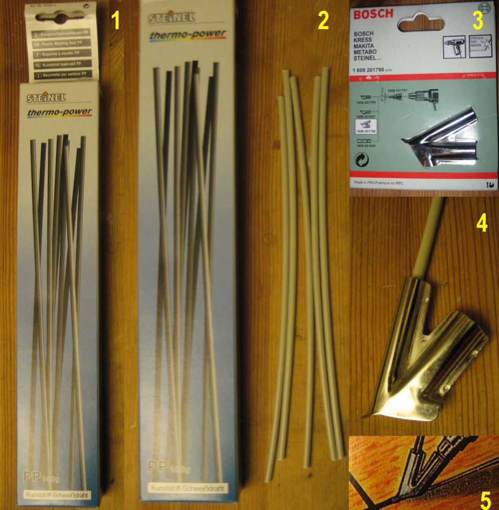

1. Где в Риге могут качественно сварить? Варить надо >PP< толщина 2мм и 3мм.
2. Где в Риге можно купить инструменты для сварки? Сварочный аппарат с "утюжком".
3. Где в Риге можно купить сварочную проволоку? Диаметр 2,3,4мм.
P.S. Я мысленно сам процесс представляю, но опыта в этом деле "ноль", а в строительных магазинах мне ничего кроме строительных фенов предложить не смогли.

СообщениеДобавлено: Пт мар 03, 2006 5:51 am
Отпуск пошел Хитрому на пользу, тема и""ли мозгов полипропиленом дала результаты - уже во многих магазинах, (после моего неоднократного посещения) стали появляться насадки на фены для сварки и сами сварочные прутки. Кои я и приобрел. Кому интересно:
1.2. Прутки для сварки >PP< (в Риге есть так-же PVC, HDPE, LDPE, ABS)
3. Насадка на фен "утюжок"
4. Насадка с прутком
5. Методика сварки
P.S. Рядом с Латгалчиком есть магазин LASD там есть продукция фирмы Steinel которая специализируется на производстве фенов и их аксесуарами и комплектующими. Цены ниже чем у других и приятно радуют.
Polipropilen.jpg [ 146.49 Кб | Просмотров: 6039 ]

если еще актуально.
я пользую это http://shop.siriust.ru/product_info.php ... ts_id/4709
есть и дешевле
АВС варится без проблем. с ПП сложнее в идеале надо инертный газ
а эти бошевские насадки- кака
