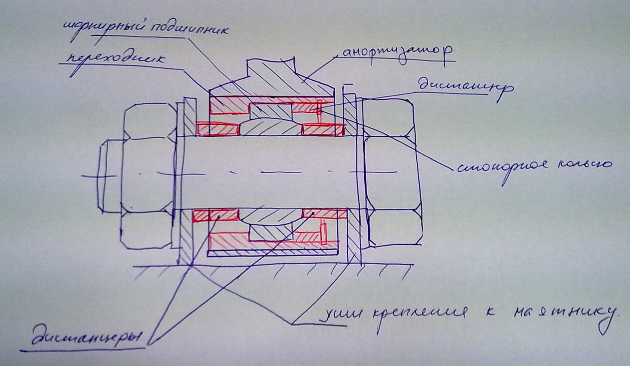

2Pilotas Durnas я тоже думал в этом направлении, шарнир получится узкий в амортизаторе, сцыкотно как-то. Вдруг не прокатит.

А какой смысл? Если два шарнира будут сидеть на одной оси и в одной обойме, они перестанут быть шарнирами, будут работать только на осевое вращение, а какое оно у крепления аммортизатора.

Не понял на какую технику он тебе нужен но совсем небольшой шарнирчик прекрасно себя чувствует на тяжелом Супертенере

2 Pilotas Durnas а как ты закрепил шарнирчик в амортизаторе? У тебя диаметр шарнирчика подошел? А как ты его по центру крепления зафиксировал?
Комментарий к файлу: У меня с шарнирчиком очень громоздко получается.

Прошло два года, нижние шарнирчики начали скрепеть. Снял, промыл, натолкал во все щели графитки.
Pilotas Durnasу спасибо за науку.
