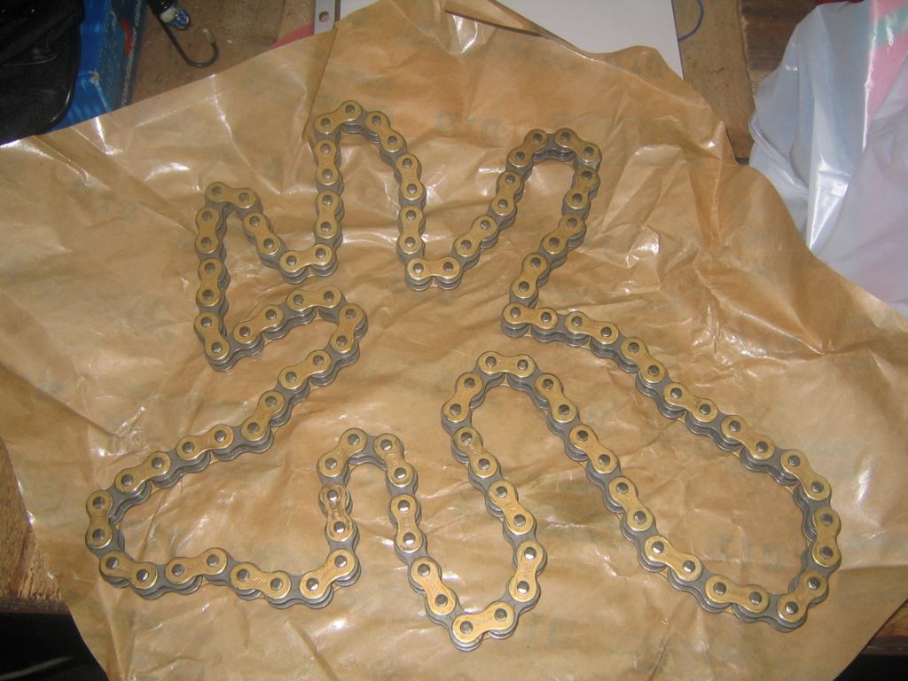

СообщениеДобавлено: Пт окт 13, 2006 9:01 pm
Седня распаковал цепочку..... а она целая... без разъема, придецо маятник снимать....
IMG_1747.jpg [ 117.18 Кб | Просмотров: 5894 ]
СообщениеДобавлено: Пт окт 13, 2006 9:04 pm
это хорошо -так надежнее заодно почистиш и смажеш подшипники подвески
СообщениеДобавлено: Пт окт 13, 2006 9:39 pm
На Тенера? Где брал, по чём? чья? со звёздами?
СообщениеДобавлено: Пт окт 13, 2006 9:42 pm
в Луисе, DID x-ring... 120 евров гдето... со звездами ... Пилот, я так сразу и подумал - что не делается все к лучшему...
