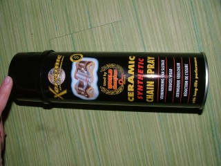

Xeramic Motorcycle Car
http://www.m-co.lv/pub/index.php?id=5&p ... &sec_id=26
Toka na etom saite opisanie nevernoe.
Smazka s indeksom 20114 deržit temperaturu do 280C.
A s indeksami 20109, 20108 do 180C gradusov , no naibolee ustoiceva k pili.
DSCF0313.JPG [ 810.49 Кб | Просмотров: 8573 ]
