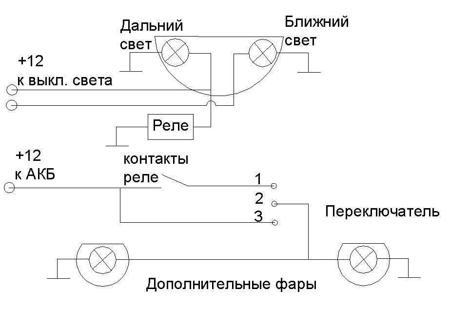

мужики, подсобите советом. хочу отдельный выключатель для доп. фар на руль, но нигде не могу найти. поездка по мотомагазам пока результатов не дала...
может кто ссылкой кинет - где купить/заказать можно.

Вобще доп. тумблер на руль бы не выводил... сделал бы такую разводку:
переключатель с тремя положениями, где нить в доступном месте,
1 положение - Доп фары подключены в сеть ближнего света (езда днем с "понтом")
2положение - Доп фары подключены в сеть дальнего света (езда ночью "как днем" всмысле светло ;) )
3 положение - Доп фары отключены.
И всебы делал на релюшках, а то переключатели света на руле (стандартные) могут греться и контакты подгорать...

Я не настаиваю, я предлагаю... ВКЛ-ВЫКЛ Это днём... для понтов
.... ну... а ночью вырубать дальний и вырубать доп фары, они у тя вроде "неближние"... 2 переключения для одной операции...
Последний раз редактировалось Kolka Вт мар 13, 2007 11:06 am, всего редактировалось 1 раз.
СообщениеДобавлено: Вт мар 13, 2007 10:59 am
Ну правильно Коля говорит - при включении дальнего доп фары врубаются автоматом.
На ближнем - можешь выбирать, если днём. Если ночью - автоматом вырубаются.

Мда , тока не забыть бы , что переключатель на руль ещё и брызгозащищённым должен быть . А то долго не протянет .
СообщениеДобавлено: Вт мар 13, 2007 12:25 pm
вот наваял:
в положении 1 Доп фары работают вместе с дальними
в положении 2 Доп фары отключены
в положении 3 Доп фары включены постоянно.
Переключатель не советую на руль выводить, лучше где нить около фары поставить или в доп фару, с низу... все равно на ходу переключать не будеш... и найти на руль переключател " в стиле" довольно тяжело...

Забыл предохранитель.... в цепь (+12 к АКБ) как можно ближе к акуму поставь... ампер на 10-15...
пжлста ;)
СообщениеДобавлено: Вт мар 13, 2007 12:55 pm
предохранитель - это само собой. на 15А.
он даж в комплекте с фарами есть...
буду ломать терь голову с тройным переключателем...
спросил на свою голову. хотелось как попроще... :)
благодарствую.
схему распечатал, буду выходные заниматься.
