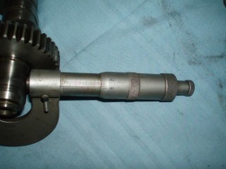

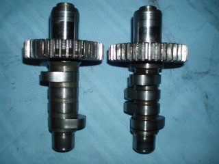

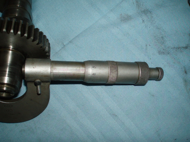

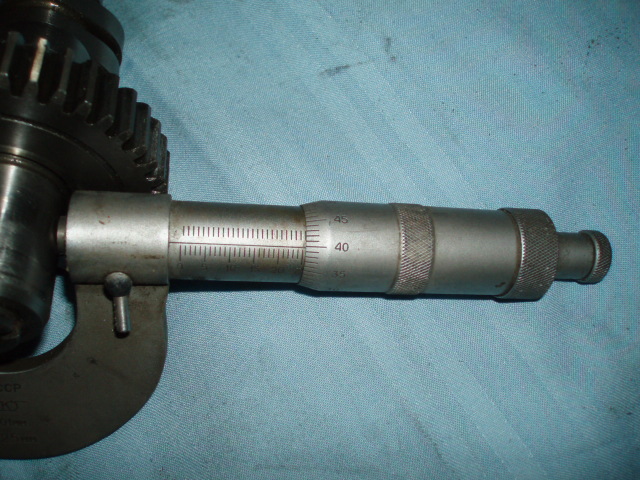

два распредвала , тот что справа - прошол 65т вначале использовал хадо потом супротек. тот что слева - прошол не менее 70т (точно трудно сказать) и не разу не видел никаких присадок
видно что по износу разници нет
