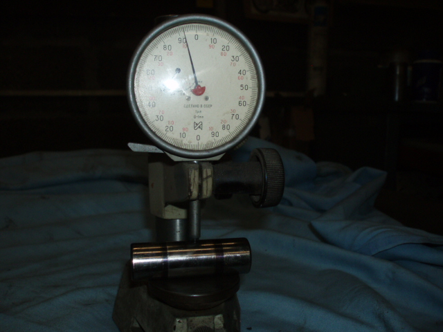

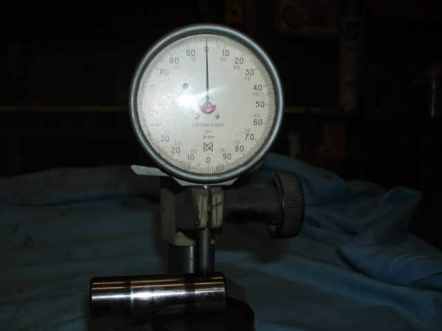

делал замеры по максимальному износу
итог - чудопокрытия спасающего от износа НЕТ

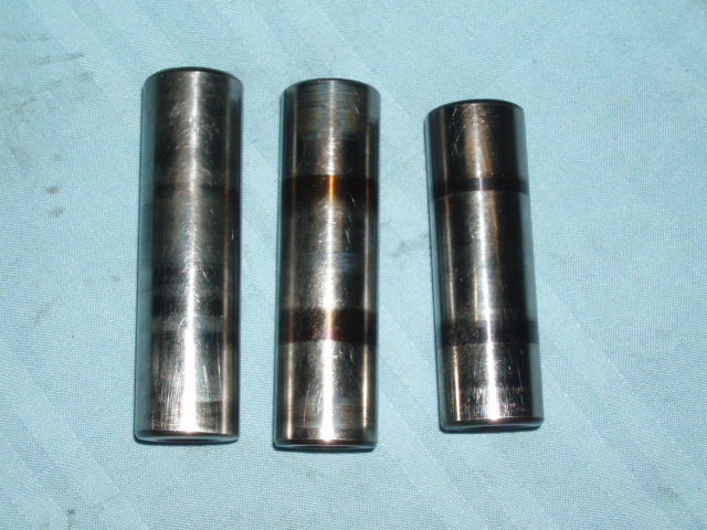

теперь поршневые пальцы - слева направо
палец прошедший 36 т только на масле
палец прошедший 18т на хадо
палец прошедший 3т на супротек
цветные кольца образовываютса в местах не соприкасающихся нисчем
замеры краёв можно брать за эталонный размер тк они находятса в поршнях и не трутса

видно - что износ офигенный а какой-то нарост в непонятном месте даже мешал разборке

теперь господину RT - а каких пяти процентах можно говорить обьективно когда машина при среднем расходе 10 литров показывает разницу в расходе на литр при заправке с разных калонок
а это уже 10 процентов :8:
и ещё - движок автомобиля самого говняного производителя пашет 150т , а хорошего до полумилиона а иногда и больше . зачем в мерседес чтото лить ? и ещё , что не лей в дасю всё равно залупится

там нет цветов побежалости так как там где полосы там вообще нет соприкосновения нисчем . это промежутки между поршнем и шатуном. и в местах нагрева (там где появляютса цвета побежалости) никогда не будет деталь идти в плюс, для кого я фото с часами выставил :8:
