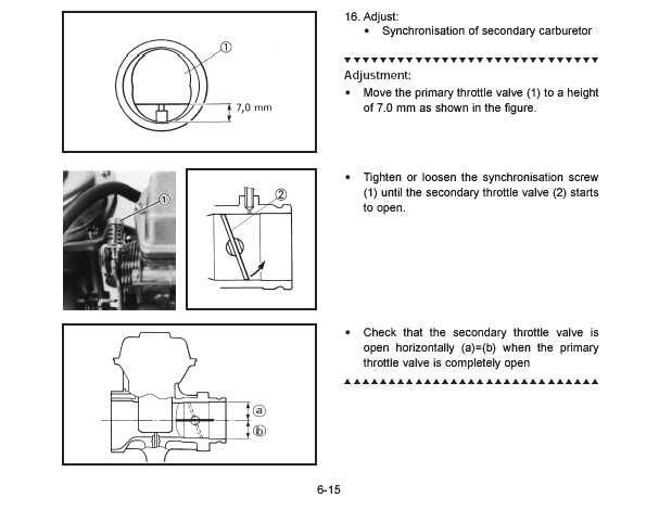

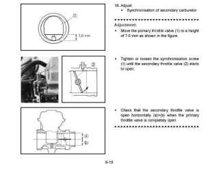

нашол в мануале на TT600RE
Teikei 2 .jpg [ 30.6 Кб | Просмотров: 6990 ]
Teikei .jpg [ 4.41 Кб | Просмотров: 7145 ]

Эт уже и я нашел вот тока карбы сново снимать ну сааавсем не стоит еслиб мона было по приборам глянуть а так на слух придется\ :(
СообщениеДобавлено: Чт янв 25, 2007 9:54 am
Мысля такая:
Диаметр карба - 30мм
Высота подъема при котором подрубается второй карб - 7мм, или ~20% открытия газа (очень грубо)
Откручиваеш ручку газа на 20% от полного хода и добиваешся винтом чтобы во втором карбе началось разряжение (начало открытия его заслонки)... Дальше на глаз, слух и выпуклый морской глаз :)
